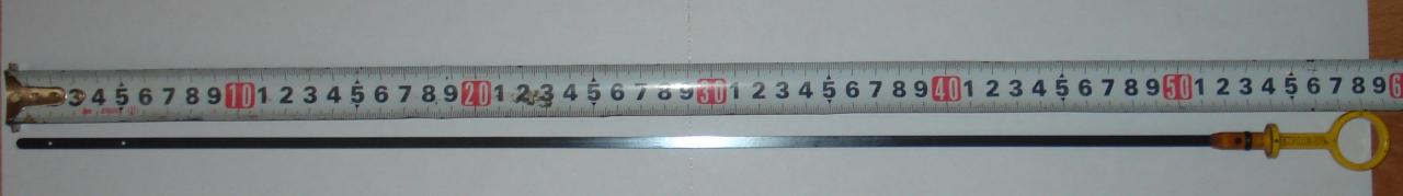

ребята всем привет у меня j18a американец не могу найти мас щуп. сколько маспа как его мерять

Ответ: У кого J18a
возможно у тебя выломано кольцо за которое вытягивается щуп. щуп находится по центру двигателя на верхней клапанной крышке со стороны форсунок, желтое кольцо.

Ответ: У кого J18a
Вот щуп для масла (дорогие форумчане спасали,у меня ручка обломилась.Восстанавливал)
