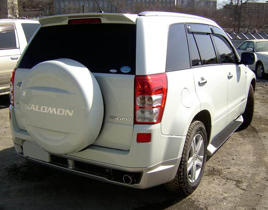

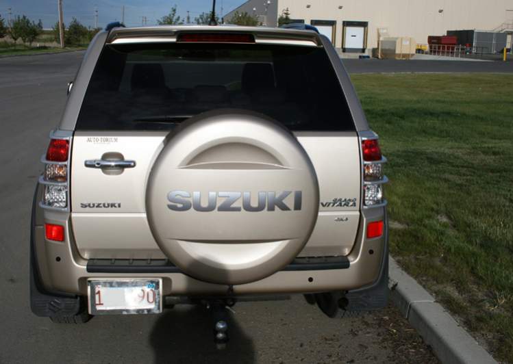

    Подскажите плиз, куда поставить 4-датчик или можно ли ограничиться 3-мя датчиками. На фото черные точки - проект куда крепить. А 4-му места нет.
    У меня идет задний молдинг как на белой машине, может поставить на кронштейнах два средних датчика?
    Какие идеи могут быть, хзаранее благодарен

    1. Можно, конечно, ограничиться тремя датчиками. Только надо продумать, как это сделать правильно, чтобы парктроник каждый раз при включении не определял его как сломанный и не выдавал код ошибки.
    2. Я бы поставил центральный левый (вид сзади) датчик как можно ближе к номеру (на ровной поверхности), а центральный правый - симметрично. С учетом места установки боковых датчиков, в принципе, в мертвую зону может попасть только столбик по центру номера, и то вряд ли. В крайнем случае - сдвинуть боковые чуть-чуть (на пару см) к центру.
    В принципе, перед установкой можно их прилепить к бамперу не делая дырок и проверить работу.
    В инструкции к парктронику должна быть схема, где есть примерные расстояния между датчиками. Скорее всего, все будет ок. У меня датчики расположены примерно так же.
    3. Датчики на кронштейнах будут смотреться паршиво :)) И похоже на клапаны для газа ;)

    Полностью согласен. Но я поставил боковые датчики на одном уровне с центральными. Если ближайшие к запаске датчики будут на нее фонить это легно убирается их поворотом вокруг оси корпуса. Ранее писал здесь http://www.suzuki-club.ru/forum/showthread.php?t=16132
    И ещё я бы на серебристый бампер поставил и серебристые датчики(есть у паркмастера знаю точно)

    Спасибо за идеи. Я вот думал, может этот 4-й датчик вмонтировать в верхнюю перекладину номера, чтобы было все как нужно, но будет некрасиво смотреться скорее всего и если его в глубь убрать, как Вы думаете будет нормально работать?
    Еще думал, вмонтировать их по краю или середине черного молдинга что на заднем бампере, но думаю что они будут уж слишком близко к верхнему краю бампера и потеряют свое назначение.Как вы думаете..

    Скорее всего лучший вариант купить парктроник который 100 % умеет правильно работать с запаской и поставить левый вплотную к номеру, а правый симметрично !!!

    Датчики должны стоять на ВЕРТИКАЛЬНО ровной поверхности. По горизонту - по фигу, это только направление луча регулируется - строго назад или чуть в бок.
    Если утопить его в номер, то, НАВЕРНО, может быть рассогласованность в показаниях дальности до препятствия. В лучшем случае, просто этот датчик будет показывать на 10 см большее расстояние. В худшем - фиг его знает, как оно может быть :) Наверно, никак, но кто сможет гарантировать?
    Брать в любом случае надо самообучающийся, чтобы сам нашел и запомнил запаску, фаркоп, части бампера (если утопить в номер) и т.д.
    Кстати, если убирать в номер (не в центр же, правильно?) может быть слепая зона.
    По поводу молдинга - надо смотреть в инструкции, есть ли требования по высоте. Самое худшее - не будет находить некоторые бордюры.
    И датчики надо красить в цвет машины, обязательно. Иначе выглядят инородно :)

    А Вы хотите соблюсти идеальную симметрию? Если это не главное, то 4-й датчик можно реально поставить на краю выемки под номерной знак. И запаска влиять не будет.
    Во всяком случае, у меня не влияет.

    semco
    Номер на Вашей машине расположен в углублении бампера судя по фото. Можно поставить 4-й рядом с номером. На краю этого углубления. Да, немного не симметрично будет. Но работать будет. И близость запаски не помешает. Единственное... в отличие от приведенной схемы установки, я бы разместил датчики несколько ниже. (Боковые так вообще сильно задраны.) Это уменьшит риск "зацепить" запаску и позволит более уверенно обнаруживать низкорасположеный препятствия.
