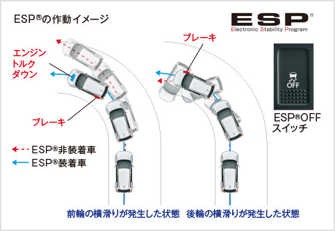

Работа ESP
Снос передней оси
Снижаает крутящий момент двигателя и подтормаживает заднее внутреннее колесо
Занос
Подтормаживание переднего внешнего колеса
