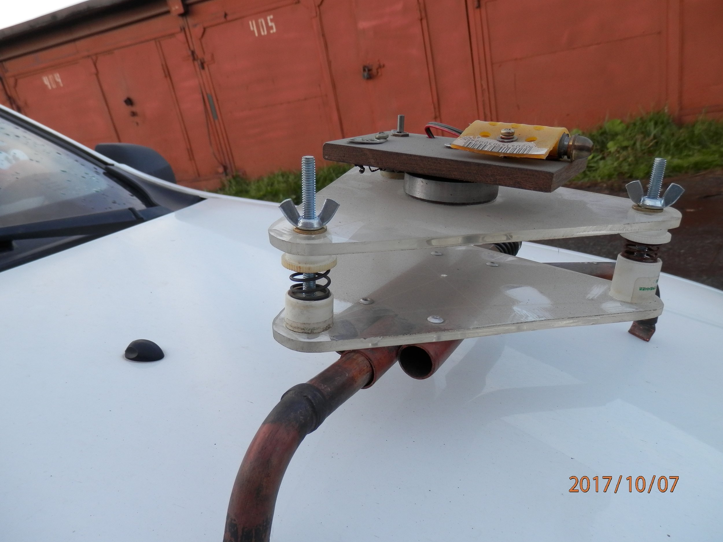

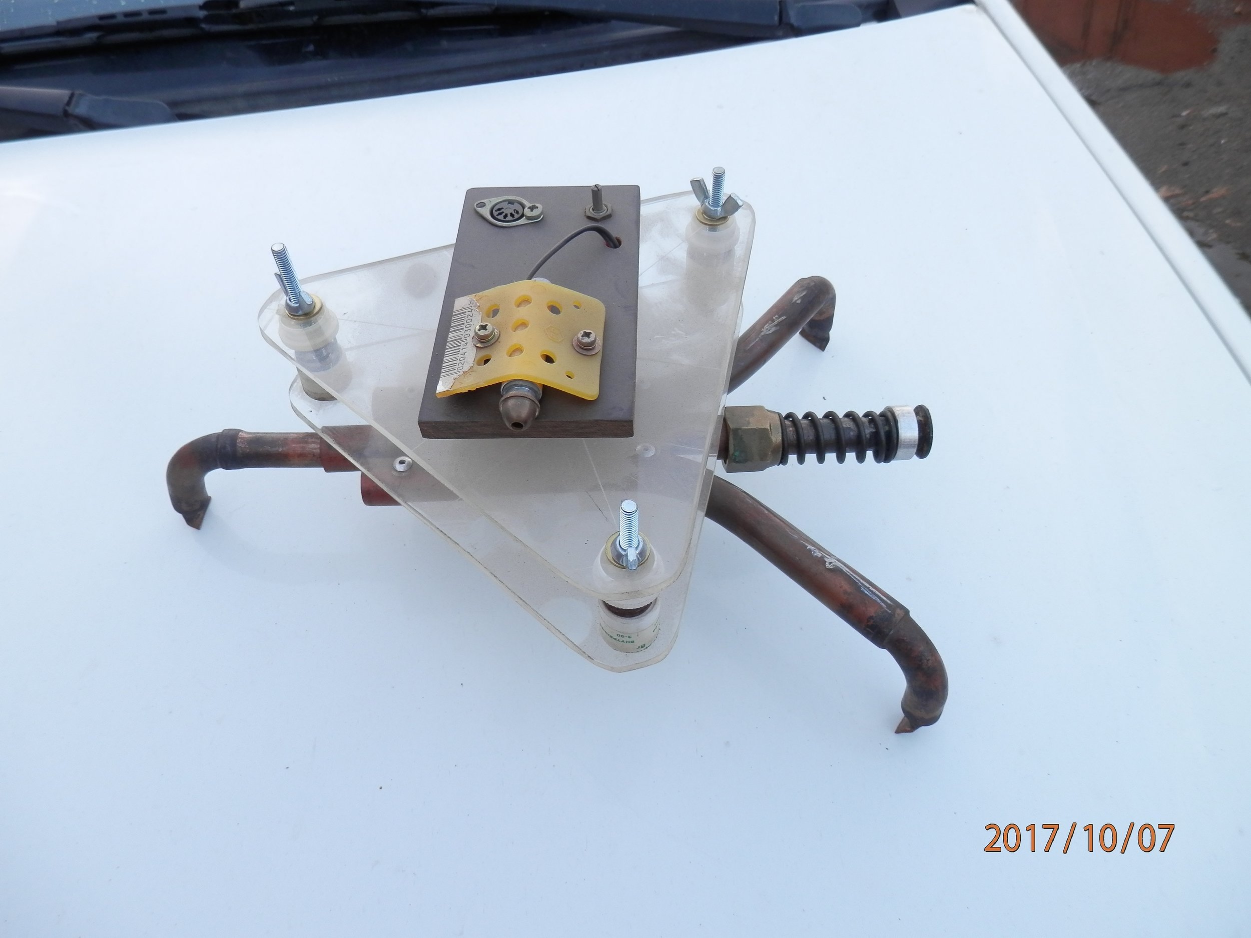

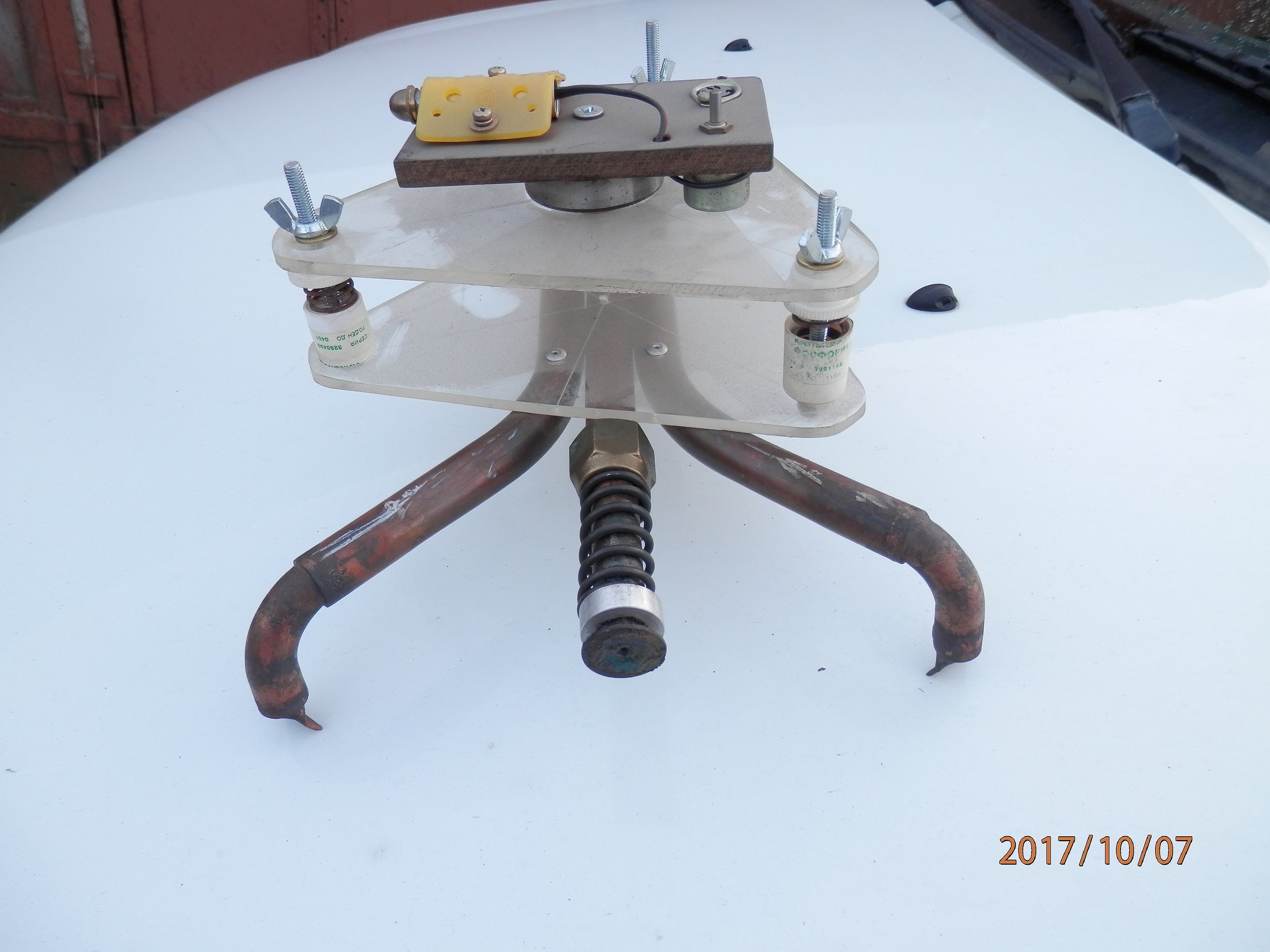

  30. Nikoban
    24 май 2013
    225
    Москва, Бибирево
    Было бы интересно ознакомится с конструкцией приспособления.
  31. ШРАЙБИКУС
    17 сен 2008
    2.452
    Повиси минут 10, щас всё покажу.
    --- сообщения объединены, 11 окт 2017 ---
    Приспособа сделана лет этак 15 назад из подручных средств, так что критика неуместна, Что заинтересует конкретно по конструкции, спрашивай. Ну и разумеется их 2 штуки. Используются редко, как видишь я даже пыль не стёр с них. Чуть не забыл, к ним ещё 2 двухметровые деревянные рейки с лентами от рулетки и 2 отвеса. Гарантированная точность при расстоянии до рейки 2,5 метрах не более 5 минут.
