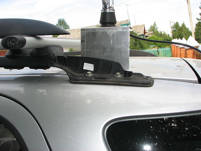

там все просто до изнеможения. над крепежом стоит пластиковый кожух, крепящейся к рейлингу одним пистоном.
далее две гайки на 10, но останутся из крыши торчать шпилькиПоказываю

а на сузуки вагон р+рейлинги так же снимаются? они там металлические, а не пластиковые или я в терминах путаюсь?на фото пластиковая деталь, прикрепленная двумя шпильками должна закрываться декоративной накладкой, которая называется рейлинг?[DOUBLEPOST=1426796104,1426795697][/DOUBLEPOST]прошу прощения,понял, что накладка это накладка ,а рейлинг эта самая пластиковая деталь на двух шпильках и есть. у меня вода просачивается под обивку крыши салона судя по всему,через отверстия для шпилек, надо снимать, силиконить, а как накладки предварительно демонтировать,загадка.
