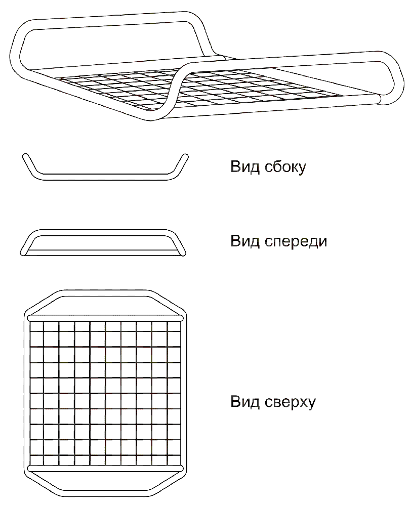

Хочется вот такой багажник на крышу...
artist
Витара коротыш 93 года,
5 Январь 2008
575
Витара коротыш 93 года, G16A
Творческий зуд... Хочу багажник типа такого. Мне кажется, он не должен свистеть на скорости. Заказать на заводе, чтоб согнули из полдюймовой трубы. Передняя и задняя части свариваются посередине.

Ответ: Хочется вот такой багажник на крышу...
у меня багажник Tule - при скорости свыше 60 начинает жужжать
Так рейлингов- то нет! Есть отбортовка, вертикальные бортики на крыше, под резинкой. (у меня коротыш квадратный) соответственно, придется цепляться за проём двери и окна.
Только где-бы купить специальные крепления для такого случая? желательно побюджетнее, может местного производства. А этот рисунок - моя работа.
Чего возить будешь?
Попробуй сделать переплет резиновой трубкой или жгутом по типу плетения корзины. Две-три нитки достаточно. Звук должен исчезнуть.
Возить буду разное, в экспедицию особо не собираюсь, но иногда нужно что-нить перевезти на дачу. не решена проблема с креплением.
А почему исчезнет свист от плетения?

Ну, это долго рассказывать про особенности колебательных процессов, резонанс и демпфирование.
Если молодсть помнишь, бренчал на гитаре?
Трошень струну - звучит. Прикоснешься магким пальцем или материей - сразу звук гаснет.
Вот и вся сказка . . .
Багажники они все почти одинаковой конструкции типа лестницы. Вот поперечины/ступеньки и звучат!
Твой багажник петь не будет. :(
ставь поперечиный польский багажник от ваз2110,а к ним лепи что хочешь всё удовольствие 1200руб держит до 60кгПоказываю
А как он крепится? Цепляется за проем двери?
Не знаю,как фотки крепить,поэтому на словах. Сам сделал багажник,бока из стальной 2мм полосы шириной 8см. Поперечины - стальные трубки от своего старого вазовского шестиопорника. Опоры- релинги и их штатные ноги. На 60км/ч загудел. Поставил впереди багажника обтекатель 10см ширины на него две галогенки. До 120км/ч багажник не слышно. Ребятам из АнВиРа понравилось. Эх,фотки-бы...
