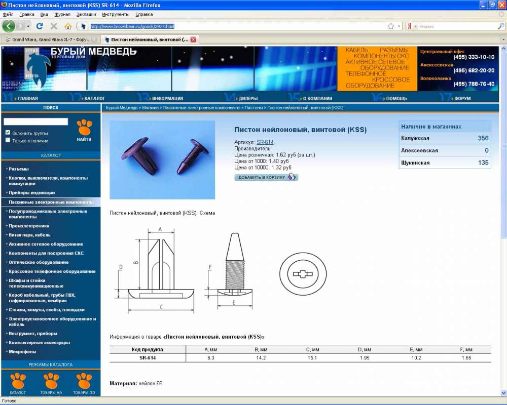

Я пошел другим путем и купил аналогичные клипсы в http://www.brownbear.ru/goods/2977.html по 1руб. 62коп. за штуку. (фото в приложении). Так как вторые клипсы предназначены не для импортного автомобиля, а для промышленности, то они оказались в 15...20 раз дешевле ;)

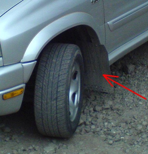

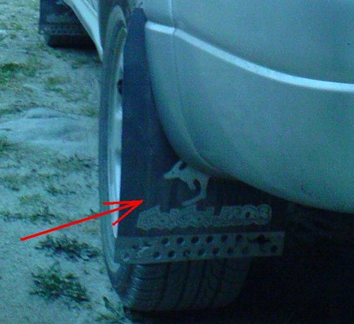

Вот мои брызговики.
Где Вы видите паралели плоскоти брызговика с плоскостью дна кузова?
Могу согласиться только с тем, что верхняя кромка брызговика (если он прямоуголный) действительно должна быть параллельна плоскости днища. Ну это, "и ежу понятно". Если крепите прямоугольный брызговик - кронштейн должен быть параллелен днищу.
Если же верхняя линия крепления заводского брызговика компенсирует наклон кронштейна так, что в итоге нижняя кромка брызговика становится параллельна днищу, то ничего не надо делать. В противном случае правьте кронштейн.
