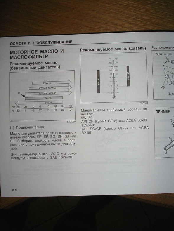

Здрасти всем, интересует следущей если табличка с допусками моторных масел различных производителей для даной машинки, короче что рекомендует производитель СУЗУКИ лить в наши машинки? Спасибо за ранее!
Igor SGV
177
казань
NSGV 2,4л.AT
Ответ: Допуск маторных масел для SUZUKI XL-7 2000 -2003г
c мануала к 2-х литровой СГВ, но вроде это универсальная таблица
Да по мануалу я нашел, но меня больше интересует названия Фирм производителе которых рекомендует SUZUKI, и спецификацию масел этих производителей подходящих для наших авто! Просто у каждой фирмы производителя свои присадки в масле и т.п.

ну тут еще надо выбирать между синтетикой и полусинт.
а 10в30 - точно нет (оно же как ниаболее "рекомендуемое" идет) ? Мобил (чиста американсий) такой бывает.
А еще 10в30 какое-то корейское масло есть... д.б. и в Казахстане оно (вроде качество у него нормальное).
если 10 в30 - нет, то для лета 10в40, для зимы - 5в40.
