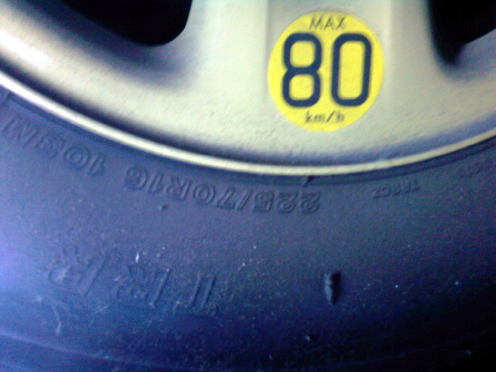

  14. vovan
    4 мар 2007
    3.421
    Антипатии:
    Ответ: Бывают "бананы" для НСГВ???
    Что по ширине?
    И у 17" колеса и у 16" желтой запаски она одинакова - 225 мм, по крайней мере, у меня:
      Размер файла:
      153,7 КБ
      121
  15. Ушелец
    24 июн 2006
    4.072
    Антипатии:
    МО г. Мытищи
    И у меня.
    Зачем вообще огород городить, в чем "куча проблем" не понятно. На сколько запаска увеличивает габарит относительно заднего бампера? Если дело в фаркопе то продаются какие хош и "жлыгу на полметра выводить" совсем не надо, а вот делать фаркоп самому это действительно не надежно.
