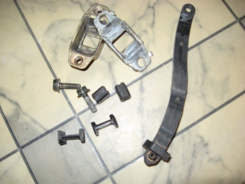

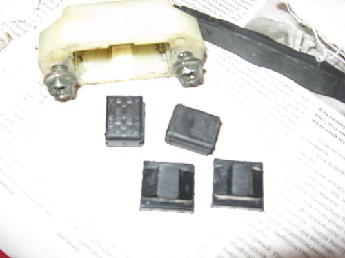

    Ну вот и готов отчёт по ремонту всех фиксаторов дверей! Эта одна из самых больных проблем на японских автомобилях! До этого все немцы были и там фиксаторы были из металла, а тут один пластик! Короче проблема заключена в том, что истираются стопорные башмачки и не держат стопор-направляющую!
    Так выглядит стопор передних дверей в разборе!
    Так выглядит стопор задних дверей в разборе!

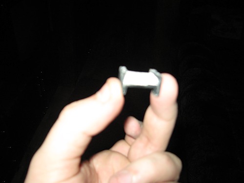

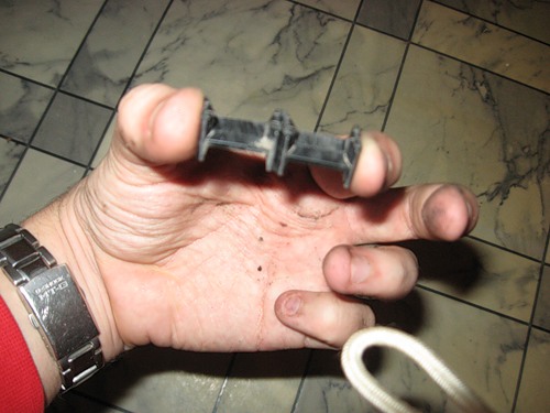

    Вот как выглядят башмачки переднего стопора! Слева совсем изношенный, а справа слегка изношенный!
    Так выглядят башмачки задних стопоров! Все изношенны в конец!

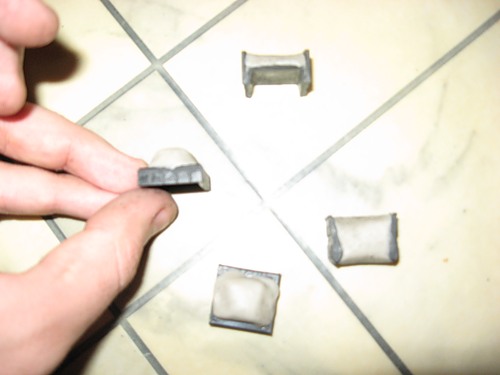

    Ремонтировать решил следующим образом! Ничего наплавлять не стал! Дело в том, что пластмасса опять очень быстро сотрётся! Надо нанести материал прочнее пластика! Для этого берём Момент Эпоксилин (Новый двухкомпонентный эпоксидный состав 2 в 1 на основе эпоксидных смол. Применяется для склеивания, герметизации, ремонта и восстановления изделий из различных материалов: всех видов металла, дерева, керамики, стекла, стекловолокна, пластиков, кирпича, плитки, мрамора, цемента и других материалов. Момент Эпоксилин идеален для восстановления недостающих частей, для заполнения вмятин, сколов, трещин, подходит для реставрации всех видов строительных материалов, в том числе природных и искусственных камней и бетона. После отверждения клеевой шов можно полировать, сверлить, красить.) После высыхания даёт аналог искусственного камня! Очень прочный на истирание и излом!
    [​IMG]
    Обезжириваем поверхность и наносим придавая форму с запасом по ширине и высоте! Получаем вот такую вещь:
    После даём всему этому подсохнуть порядка 24 часа! Теперь можно обрабатывать напильником! При помощи надфиля и обычного напильника были получены башмачки с новым покрытием! Главное не переборщить с наростом, а то не соберёте конструкцию воедино! Очень забивает напильник с мелкими насечками! Устал очищать надфиль!Чешу репу.
    Так выглядит восстановленный башмачок переднего ступора!
    Так выглядит башмачок заднего ступора!
    Всем удачи в работе:thumbsup:
