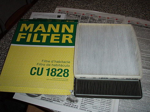

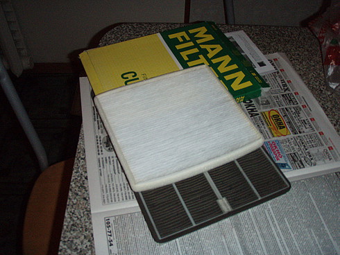

Заказал я фильтр Mann - вот в сравнении с оригиналом:
Ширина:
Высота:
Он чуть шире, как и говорилось, но влезет 100%. С доставкой через день в Экзисте стоил 15уе.
P.S. К сожалению забыл снять размеры. Постораюсь исправится ;)

Ну?:) теперь убедились все?:) А ведь не верили:))) Рад, что кому-то оказался полезным:)
