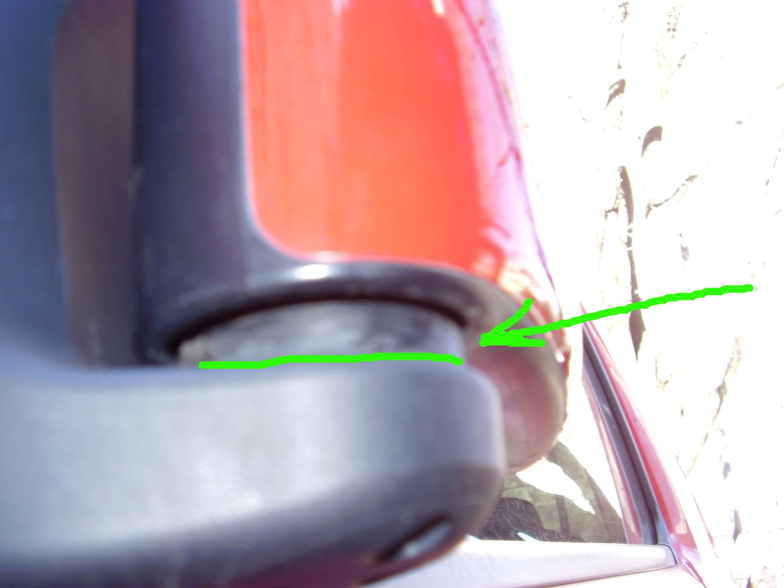

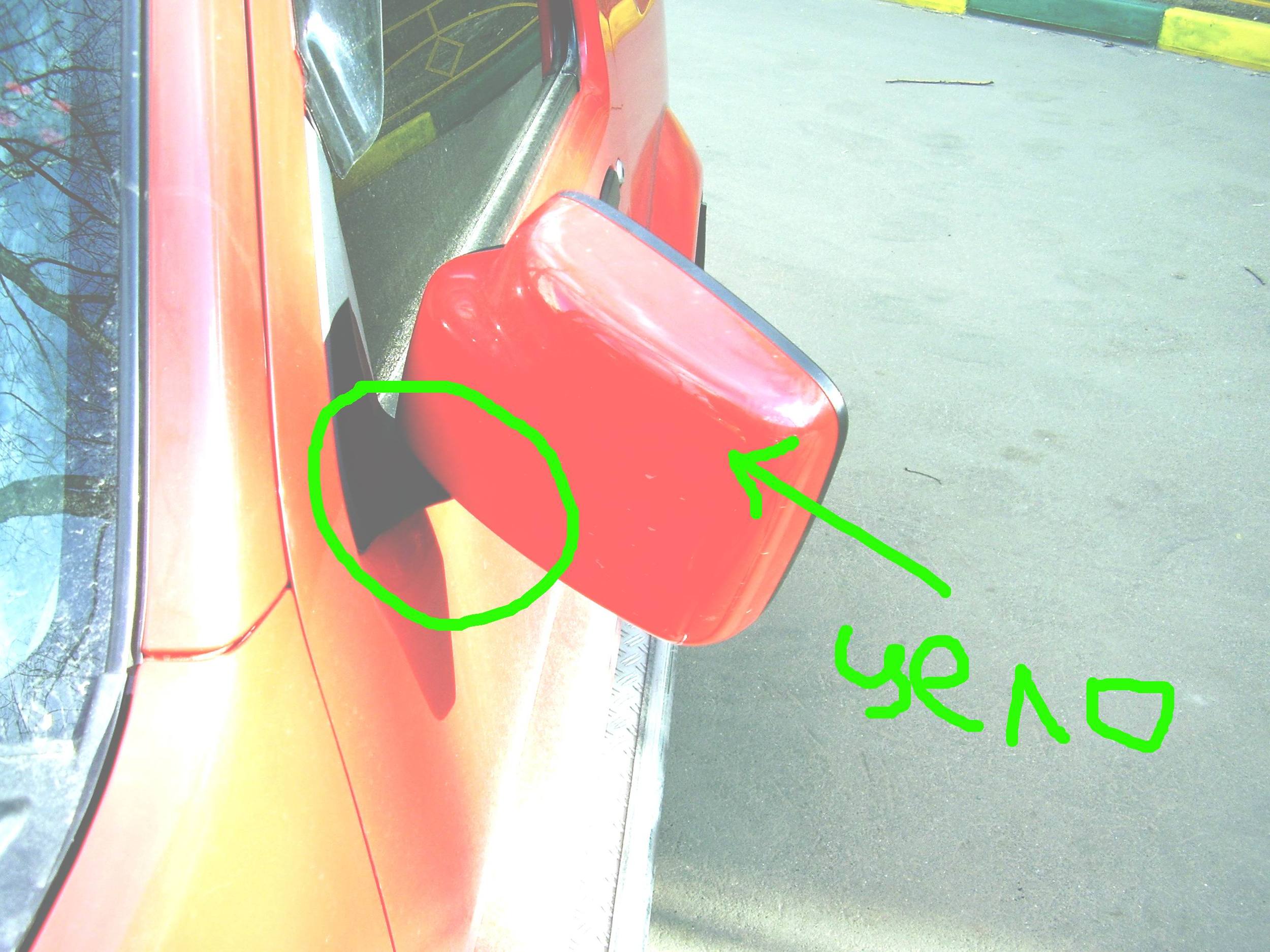

Стихия оторвала Джиму ухо ((
Во вторник был в Москве ветерок не слабый. Москвичи в курсе. Стоял мой Джим припаркованным у дома, никого не трогал. Выхожу я и вижу такую картину:
Упавшил с дерева огромным суком свернуло Джиму боковое зеркало с водительской стороны:
Причём сам зеркальный элемент цел, на краске ни царапины. Удар пришёлся сверху прямо на край зеркала и сработал на излом.
КАСКО есть. НО!!!! С ним такой гимор, что мама дорогая. Во первых - плачу по частям и при наступлении страхового случая необходимо сначало доплатить вторую часть, дабы этот случай рассматривали. Застрахован в "1 страховой компании" и моя страховщица говорит, что они сейчас не надёжная компания и нет гарантии что выплатят. Т.е. мне надо заплатить второй взнос + ремонт зеркала за свой счёт - и потом может быть они что-либо выплатят. Но т.к. это погодные условия - доказать что либо будет сложно.
Кто в "1 страховой компании" по КАСКО не кредитному застрахован - откликнитесь, действительно сутуация - швах с этой компанией?
По технике дела вопросы к вам, собратья.
Т.к. само зеркало и краска цела, а как я понял устройство зеркала
позволяет снять красную накладку в цвет машины, то вопросы:
1. Никто не пробовал (подскажет, имеет мнение) - можно ли склеить пластик зеркала в месте излома, ну например эпоксидкой, предварительно укрепив и будет ли держаться или это бред.
2. Может у кого есть ненужная послересталинговая часть левого зеркала без зеркального элемента и накладки - готов приобрести.
3. Номерок зеркала не подскажите на крайняк.

Сочувствую!
С картинками плохо понятно. Пытаюсь вспомнить, как оно всё устроено. Сам недавно разбирал.
Значит так:
1. Изнутри снимаем пластиковую накладку (чёрная треугольная, там где зеркало). Снимается легко, просто силу приложить надо. Там сразу всё видно: отключаем разъём(ы), отвинчиваем и снимаем зеркало в сборе.
2. Снимаем само зеркало, вместе с пластиковой рамкой. Просто тянем зеркало (само стекло) на себя, без перекосов!!! Там всё на защёлках, поэтому лучше делать в тепле, а ещё лучше слегка подогреть феном.
После этого уже всё видно. Просто последовательно отвинчиваем-разбираем на составные части. Надо добраться и освободить то, что сломано. Там везде пластмасса.
На эпоксидку я бы надеяться не стал. По-моему эта пластмасса из разряда жирных и не будет прилипать. Может и ошибаюсь. А вот то, что она плавится паяльником, так это точно! Только, скорее всего, просто паяльником сварить окажется недостаточно. Надо будет укрепить подручными средствами. Ну это, естественно, по месту и по этим самым "средствам".
Где-то так.

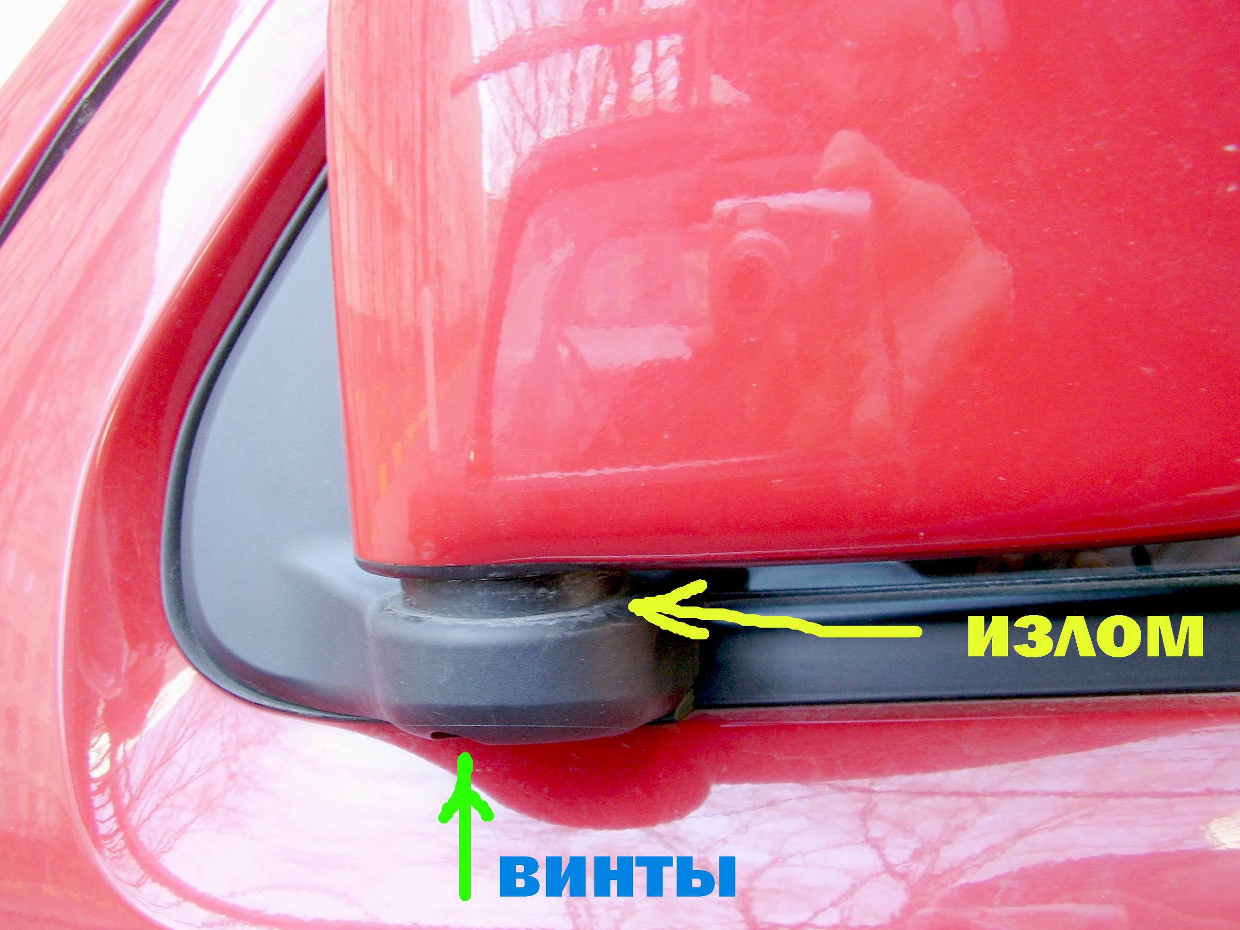

Вот где сломалось. Там снизу винты, так как раз по их высоте. Там где поворачивается зеркало. Обидно, блин, не сам въехал, не в меня, а вот такой форс-мажор, ну хоть на 5 см. в сторону и ничего не было-бы....
Да ещё и со страховой даже по КАСКО связываться бестолку.
А на майские хотел ехать, поэтому надо сделать в темпе вальса. На заказ - не менее 3-х недель, разборки молчат, да и само цело всё кроме излома, вариант с клеем вот и рассматриваю.
А накладка эта красная снимается точно отдельно?
Да, про три винта я помню. Но, думаю, в любом случае придётся зеркало снять и разобрать. Причём, как я помню, пока не стащишь сам зеркальный элемент (т.е. стеклышко с пластмассовой обоймой) до остального не добраться. Вообще вся эта требуха нужна для того, чтобы зеркало могло складываться. Если этим пожертвовать, то всё сильно упрощается. Но я бы этим жертвовать не стал, штука хорошая и нужная.
Да! Моментов много, я имел ввиду тот, что в виде такого цилиндрического куска "пластилина", при разминании которого и смешиваются компоненты.
Да-да, спасибо!
Я понял о чём речь! ;)

Ответ: Боковые зеркала (про подогрев тут же)
Т.е. как я понял просто сняв зеркало с машины, клеить не получится? Обязательно разбирать?
Думаю, что да, просто сняв зеркало в сборе, ничего не получится. Надо ведь попытаться восстановить сломанную деталь (детали)? А для этого, эту деталь (детали) хорошо бы укрепить, вставив на клею какую-нибудь трубку. А вот надо ли укреплять и как, думаю станет ясно, только если разобрать всё зеркало на составные дребезги. Так по фотке мне, например, не ясно...
Кстати, при сборке надо быть очень аккуратным и делать ОБЯЗАТЕЛЬНО в тепле. Просто пластик на холоде дубеет и легко ломается. Я так сломал защелки, когда ставил на место зеркальный элемент (само стёклышко). Это я не пугаю, на самом деле там всё просто и логично. Аккуратность, конечно же нужна. Я делал зимой в неотапливаемом гараже - результат не замедлил сказаться...
Зеркало сделали.
Именно так, как MGK сказал - разобрали на составляющие, заменили 3 винта на более длинные и склеили, собрали.
Предварительно предупредили - складываться не будет, но стоять будет крепко, ибо на клей, герметик, сварку - делать бестолку, очень место уязвимое.
Согласился, т.к. машина нужна срочно и ждать не менее 3-х недель запчасть не могу.
Оставил как временный вариант, далее может на разборке появится нужная мне часть, либо закажу не крашеное или любого другого цвета - что подешевше, благо накладка в цвет снимается.
MGK и Zoran - спасибо!
