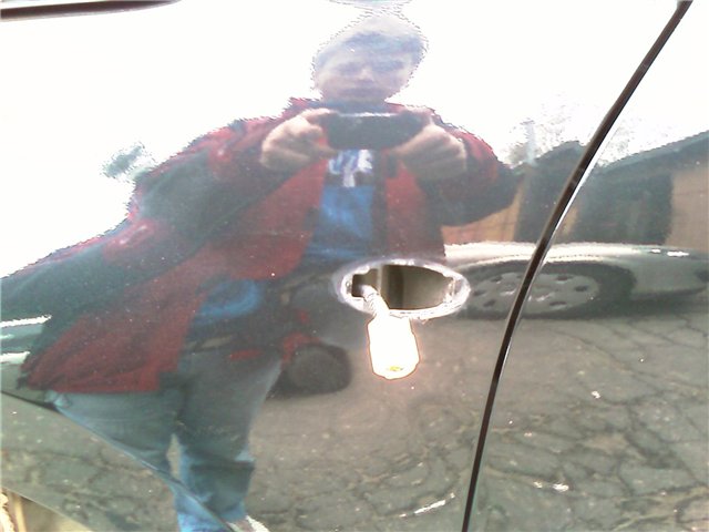

После бесконтактной мойки машины обнаружилось,
что в повторителях поворотов присутствует вода.
Насколько это ненормально? Как бороться? TNX.

Те, которые на крыльях сбоку? Забей, ничего страшного, в них всегда попадает вода, если аппаратом грязь из-под них вымывать...

нет, это ненормально! Варианта два или косорукие мойщики моют керхером на растоянии 10 см, хотя положено больше 30 или уплотнитель наелся из за первого пкнкта ранее. Надо снять, осмотреть, при необходимости заменить,

Расстроилсо йа... Еще-б, господин модератор, рассказали-бы Вы
мне о сложностях снятия повторителей поворотов и возможности
приобретения замены, по-видимому, уже мертвого уплотнителя,
на новой, однако, машине... Баксы-бакс
Сбоку, да... или действительно забить?.. или где?.. :whistling:

А какой уплотнитель, насколько мне известно повторитель и лампочка единая деталь соответственно меняется весь фонарь.

Обычно они держатся на защелках, т.е. надо сам повторитель попробовать сдвинуть вперед или назад по ходу а/м, а потом на себя подковырнуть, я так снимал на тойоте...

я думаю безопасне его снять после того, как снимется часть подкрылки. так к нему спокойно подлезть можно. и ничего не покорябается

Да, там усилия минимальные, все делается аккуратно голыми руками, покорябать что-то сложно

как я понимаю мы говорим о повторителе который находится на передних крыльях!
Да, о нем...

Абсолютно Верно! Вынимается очень просто - я линеечкой надавливал с одной стороны...
Вобщем надавливаем справа либо слева!
Лампочку вынуть не получится)))
