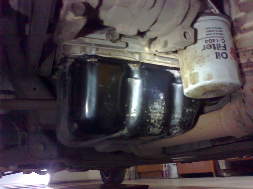

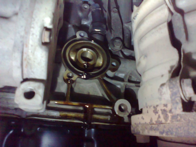

    из под фильтра. Мотор М16А. Поменял масло, фильтр, на сервисе завели - все сухо. Проехал километра 2 - опять побежало. Подскажите, как лечить? Фильтр был сначала какой-то корейский, сейчас поставил mann.

    На мой взгляд, причины две... Недотянули - перетянули, середины к сожалению, многим не дано :)))

    Поставьте оригинал. 280 рублей.

    Либо фильтр Г.... либо не смазали при установке или не дотянули.

    Возможно еще повышенное давление масла.
    Бывает при нарушении вентиляции картера.
    Щуп не вышибает?

    у меня была похожая проблема только мне меняли сальник передний коленвала
