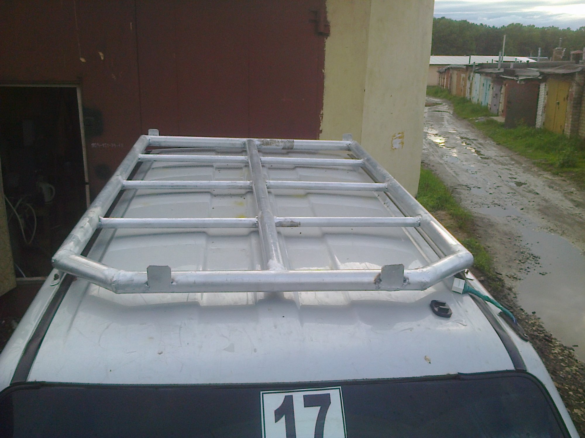

насчет погнутся - пока еще даже намека нет на это - варил с запасом!
(есть пример использования на ЛуАЗе 2мм профиля 30*30 - не гнется, а у меня 3мм и 50*30)
да даже если погнутся - перевернул и вставил - там все симметрично - вставлять можно любой стороной с любой стороны! :)[DOUBLEPOST=1430732998,1430732847][/DOUBLEPOST]
ну и окалину надо зачищать. и сам эксгибиционник чем то красить - покрывать.
окалина самоочистится, да и какая там окалина у алюминия!? :dirol:
а красить алюминий - ЗАЧЕМ!??? :wideyed:[DOUBLEPOST=1430733047][/DOUBLEPOST]

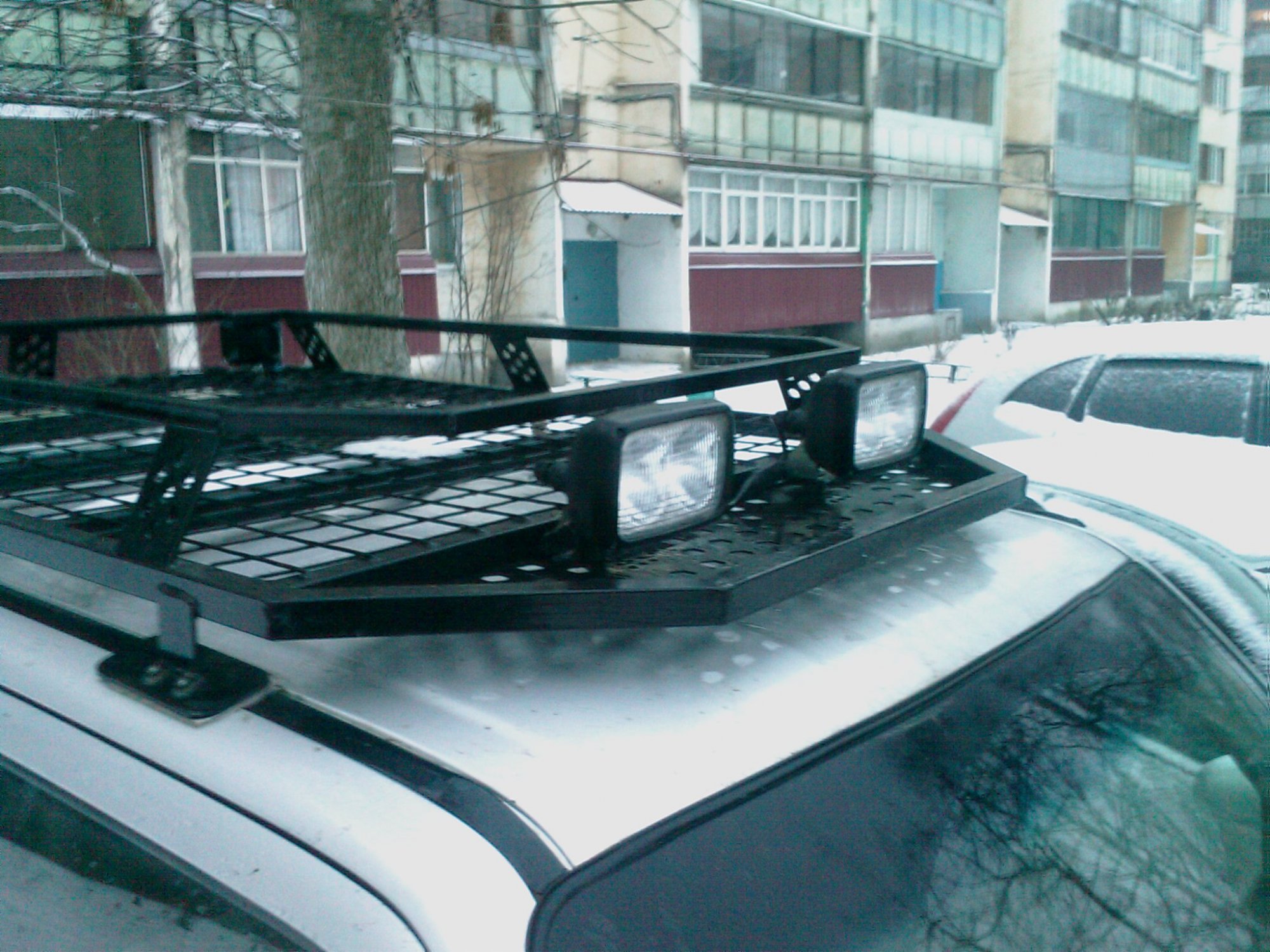

плоские диодные лампы с нижней части не вмонтировать? Или сразу балку, они бывают всего 4см. в высоту.[DOUBLEPOST=1430654060,1430653968][/DOUBLEPOST]Во, пока писал, мятнокрылый все выложил 8)
балка 3 см всего в высоту!

электрохимическая пара - люминь багажника и железо кузова. прокладки не спасут особо. под окалиной подразумевал необработанные сварные швы. у меня такой же багажник -выше где то есть.
авто с мятнокрылым похожи у нас. тоже раптором покрыты в кам.)) только я и багажник раптором покрыл
Не надо пугать людей псведонаучными страшилками. Пара алюминий и железо весьма слабая, к тому же разрушаться в этой паре будет алюминий, а не железо.
Ну и в качестве примеров далеко ходить не надо. Корпус РК алюминий (какой-то сплав, не суть важно), а болты все стальные и ничо, живет годами.
14,095
А я столько железных патрубков, впрессованных в алюминиевые литые элементы системы охлаждения двигателя, обнаружил, при смене движка, ... их целая гора! ))) Так что да, думаю электрохимия если и есть, то на ничтожном уровне.
да как скажете.вы же великий специалист электрохимии, коль не различаете разницу между литым корпусом рк( по вашему - не суть важно какой сплав) и эксгибиционником, свареным в гараже. и далеко не из дт 16. . ...на новом дефе задняя дверь сгнила за 4 года в труху. тонкий расчет гарантии.автомобилей хватает. сравнить есть с чем. джимник для меня лишь детская игрушка .вызывающая улыбку)) некий полигон для отработки чего либо. благо для меня очень бюджетное авто для тюнинга и детская игрушка для покатушек в стиле лайт. каждому свое.
Да знаем мы, знаем. Еще ровер чипованный 500 сильный есть, правда на нем далеко ездить не получается.
Тут кстати на 2ой странице мой первый багажник из стали и алюминия, на заклепках. Ему уже 6 лет, все еще не рассыпался.

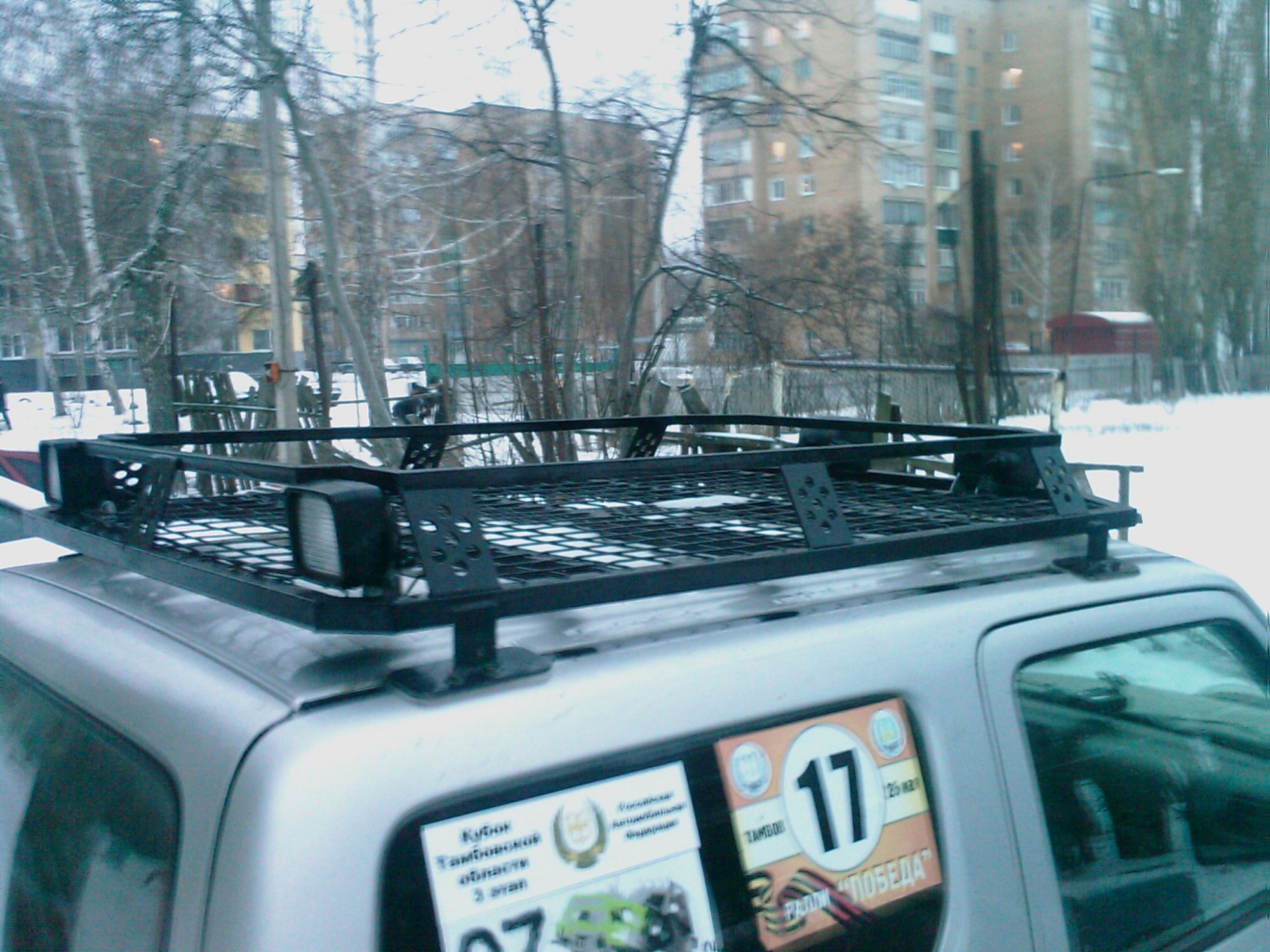

Барахолка сдохла и завоняла уже, никто не делает, напишу здесь.

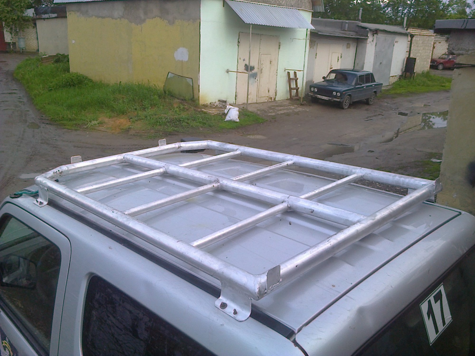

Продаю свой старый багажник в связи с постройкой нового. Состояние отличное (что ему железному сделается?), крепкий и надежный (вдвоем на нем танцевали), требует покраски из баллончика. Предусмотрены места установки света и крепления сандтраков. Цена договорная. Писать в личку.[DOUBLEPOST=1464235569,1464235357][/DOUBLEPOST]Кстати, а вот и новый. Труба АД31 48х4 мм, варил полуавтоматом, красоту наводил аргоном. Прочность меня поразила, под весом 80 кг по центру прогибается на 3 мм. Самое интересное - вес 8 кг.

Мне для багажника хватило профиля в 20х20х1,5 - хожу по нему, вожу всякое, в одного устанавливаю..
Schir
27 Июнь 2011
3,093
1,542
так то железяка, люминьики такой не хватит.
у меня из круглой 18х3, если на поперечину встать прогибается существенно, но обычно по багажнику вес распределен равномерно, потому прочности хватает

Предыдущий багажник был из такого же профиля, но алюминий - это из другой песни. Ко всему прочему, считаю, что багажник для спорта должен не просто держать вес, а при всех возможных ускорениях, да еще при случае и дерево погнуть без последствий. Иногда и машину за него держать приходится.
