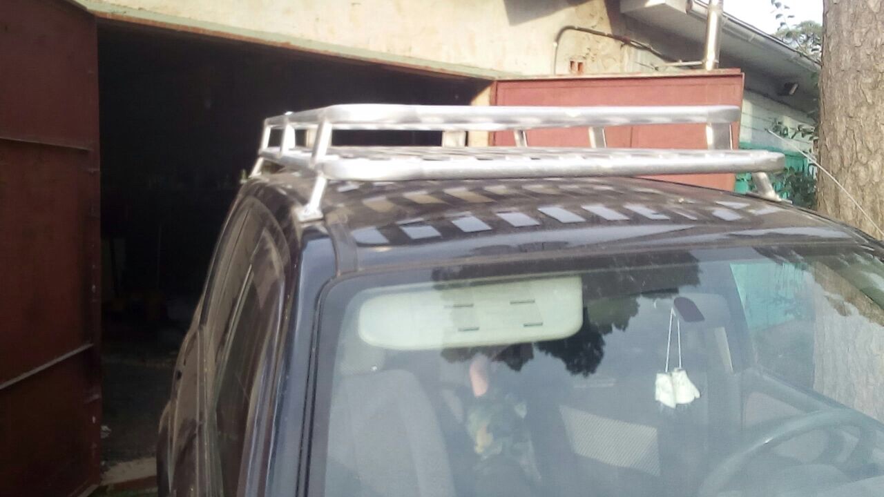

Schir, специально так сделал, иначе болтики из крыши с мясом повылетают. Крыша и так уже мятая вокруг опор. Я ж не все подряд деревья валю :) Какие потолще бампером. Были случаи когда надо проехать под свисающим деревом впритирочку.. Багажник не выступает за габариты машины.

Титан варить проблем нет, проблема его купить. Титановый прокат очень редкое и недешевое удовольствие. Алюминий экструдируют как макароны, а титан катают (куют) потом сваривают, по-этому титановая труба стоит 3-4 тыс р/кг. При плотности в 1.7 раза больше, чем у алюминия, не уверен, что получится легче и лучше.
Я уже думаю в сторону алюминиевого хайджека и сандтраков.
именно так
при равных объемах титан будет прочнее, соответственно можно уменьшить, на выходе имеем меньшие габариты при необходимой прочности.
Но цена...
а еще если вы начнете приобретать худо-бедно приличные объемы титана к вам придут люди в штатском, а возможно и в форме, и поинтересуются нафига:D
ну у нас такая байка ходит
