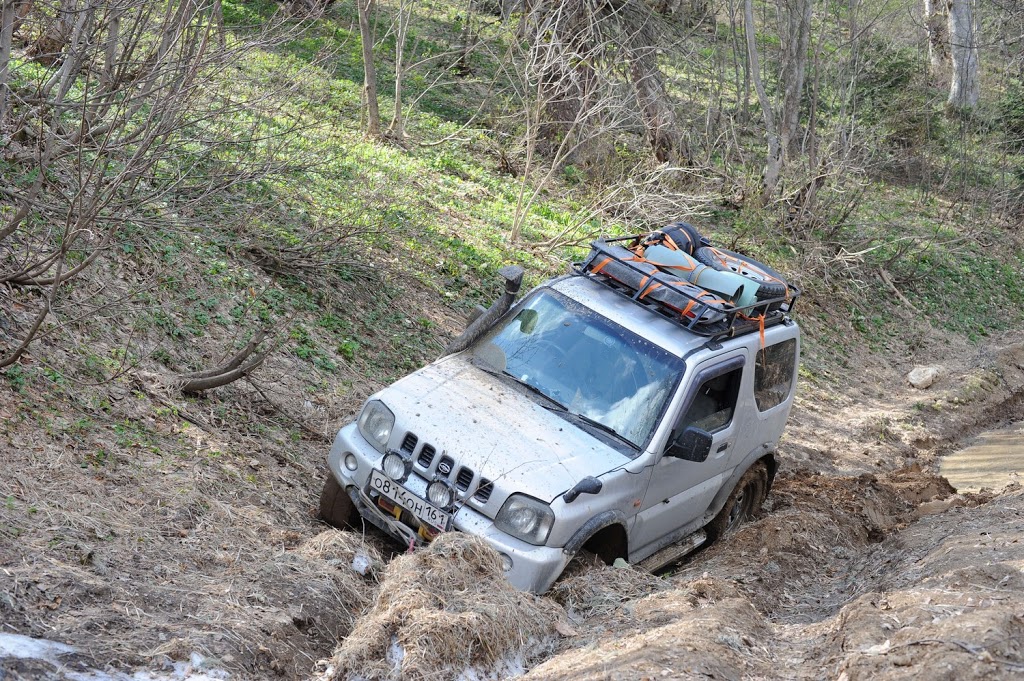

Такой набор: хайджек, плоская канистра, запасное колесо, лопата.
Я спрашиваю не чем, а как?
к боковушкам приматывать? А как закрепить что-то посередине багажника? По типу бинта? Приматывать груз к днищу в обхват?
Просто, когда есть отверстия, комфортнее распределять груз и меньше верёвки на крепёж уходит.

Будет прикручен болтами к боковушкам.
плоская канистра
нет такой
запасное колесо
нет запаски
Будет прикручена болтами к боковушкам.
У меня есть две ленты быстрозажимные, очень удобно.

Т.е. на багажник по сути кидается большая сумка с тряпичным шмурдяком и вперёд?

Я забыл сообщить, что на моем предыдущем джимнике был примерно такой же багажник, но он был японский для старых джимов. Для устранения хлипкости он был усилен сплошным листом алюминия на всю площадь. Так вот никаких негативных эмоций у меня в процессе эксплуатации не возникало. Наоборот, очень удобно сидеть на багажнике, собирать в него дрова, выгружать и загружать вещи, потому что за гладкое дно ничего не цепляется. Закинул вещь, пихнул ее спокойно к другому борту.
В общем я сделал сплошное дно осознанно, можно было бы сетку приварить, но читай выше.

Ничего против не имею.
Просто себе лично с трудом представляю качественное размещение подобного набора груза, если бы у меня не было сетки.
Канистра (полная), 2 каремата, лопата, хайджек, колесо.
Причём затягивал так, чтобы люфт максимум сантиметр был. Потому что не прельщало потерять хайджек на трассе, а потом найти его торчащим в капоте какого-нибудь лексуса за 2 лимона.
Понятное дело, что карематы можно было и в салон сунуть, лопату и хайджек - на болты посадить и т.д.
Суть не в этом. Суть в том, как качественно закрепить абсолютно разнородный груз на крыше.

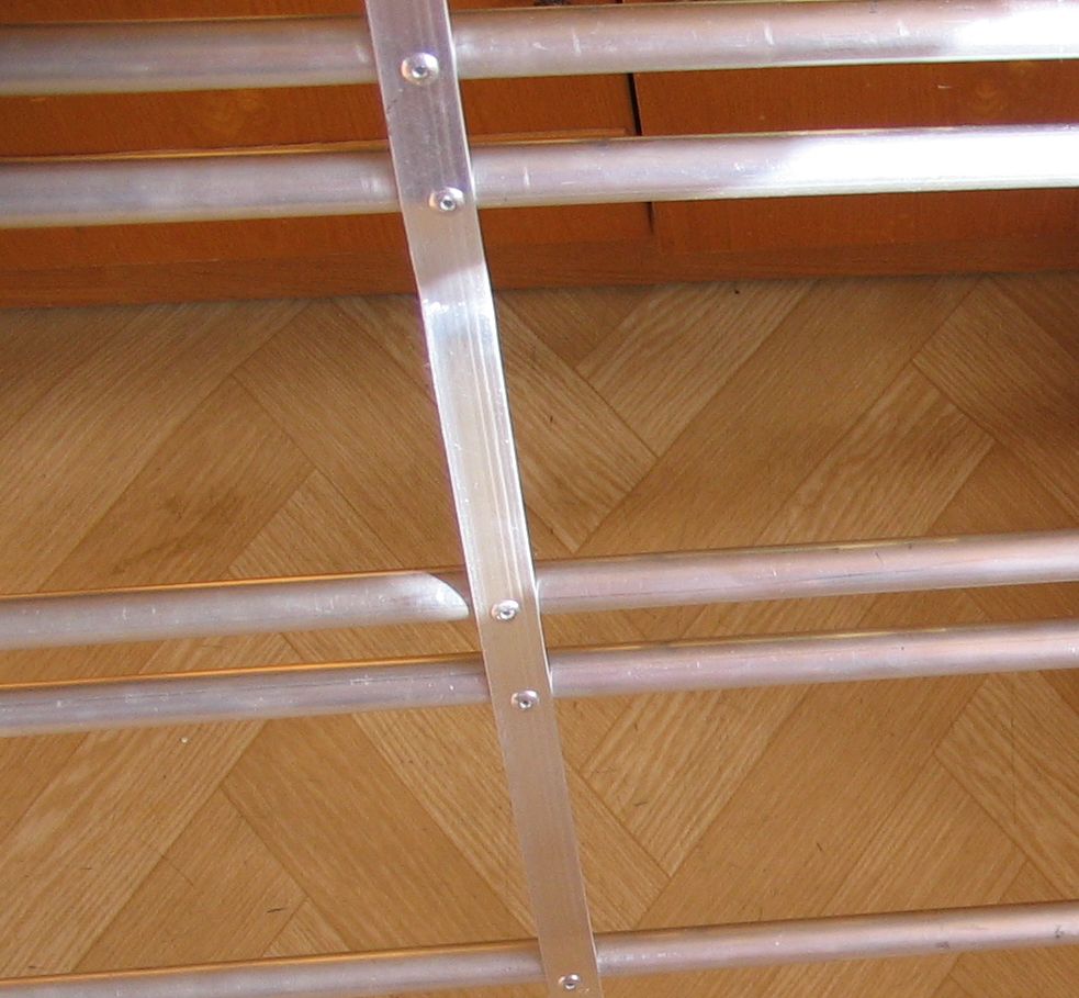

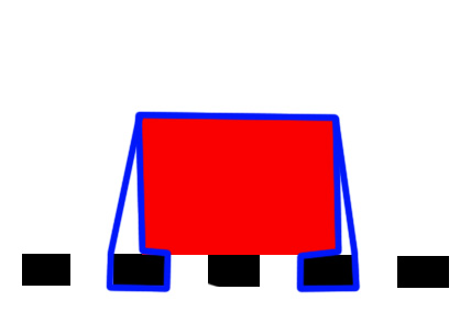

Для меня, на данный момент загвоздка в изготовлении стоек на штатные шпильки крепления релингов. Как конструировали свои? Настил планирую из рефленого алюминия 1,5 мм. Не решил только цельным листом делать или с разрывами для лучшего стекания воды, базу багажника сделал 1500 х 1050.

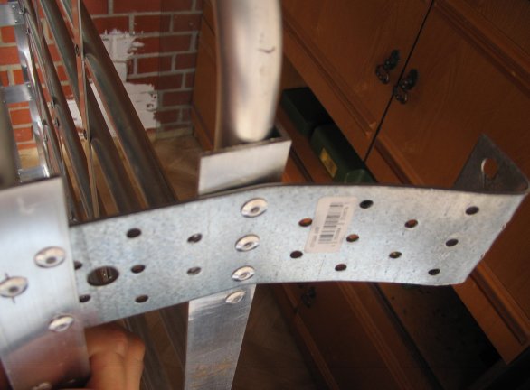

В сроительном брал четыре пластины из оцинковки, загнул концы. К багажнику теми же заклепками. На крыше немного подогнул пластины по месту. Можно крепление из алюминия же сделать, склепать из уголков или уголка с пластиной. Гнуть его под 90 градусов неспортивно. В зависимости от конструкции корзины высота стоек сантиметров 8-10 не больше, чтобы до крыши еще остался запас. Иногда приходится крепить груз лентой и пробрасывать ее под багажником.
p.s. По поводу дна - в любом случае придется зимой или делать крышу или возить лёд в корзине. Я вот сделал из труб с большим шагом, но все равно намерзать умудряется, а потом прилетает кусок льда на капот.. Вобщем с непривычки можно испытать волнение :))

Помним, что электрохимическая коррозия очень любит, когда рядом с алюминиевым сплавом находится железка.

Помнится были сплавы алюминия с цинком весьма стойкие. На практике контакт чистый, и заклепки целые.
Ответ: Экспедиционный багажник своими руками
И вот эту кучку цветного металла на 4х тоненьких пластинках вы хотите называть багажником? Чешу репу.
То, что эти пластины руками гнутся, не смутило?
