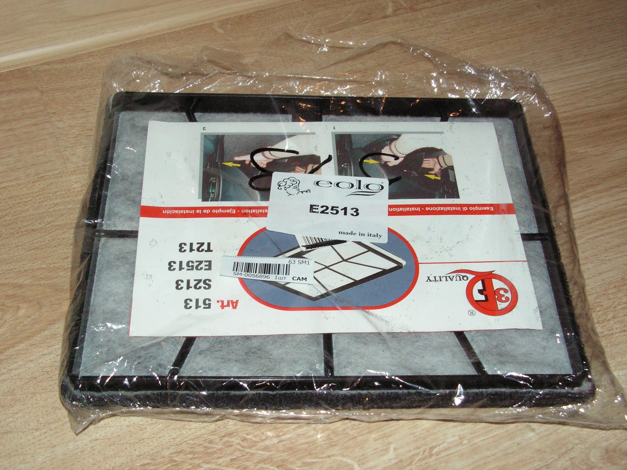

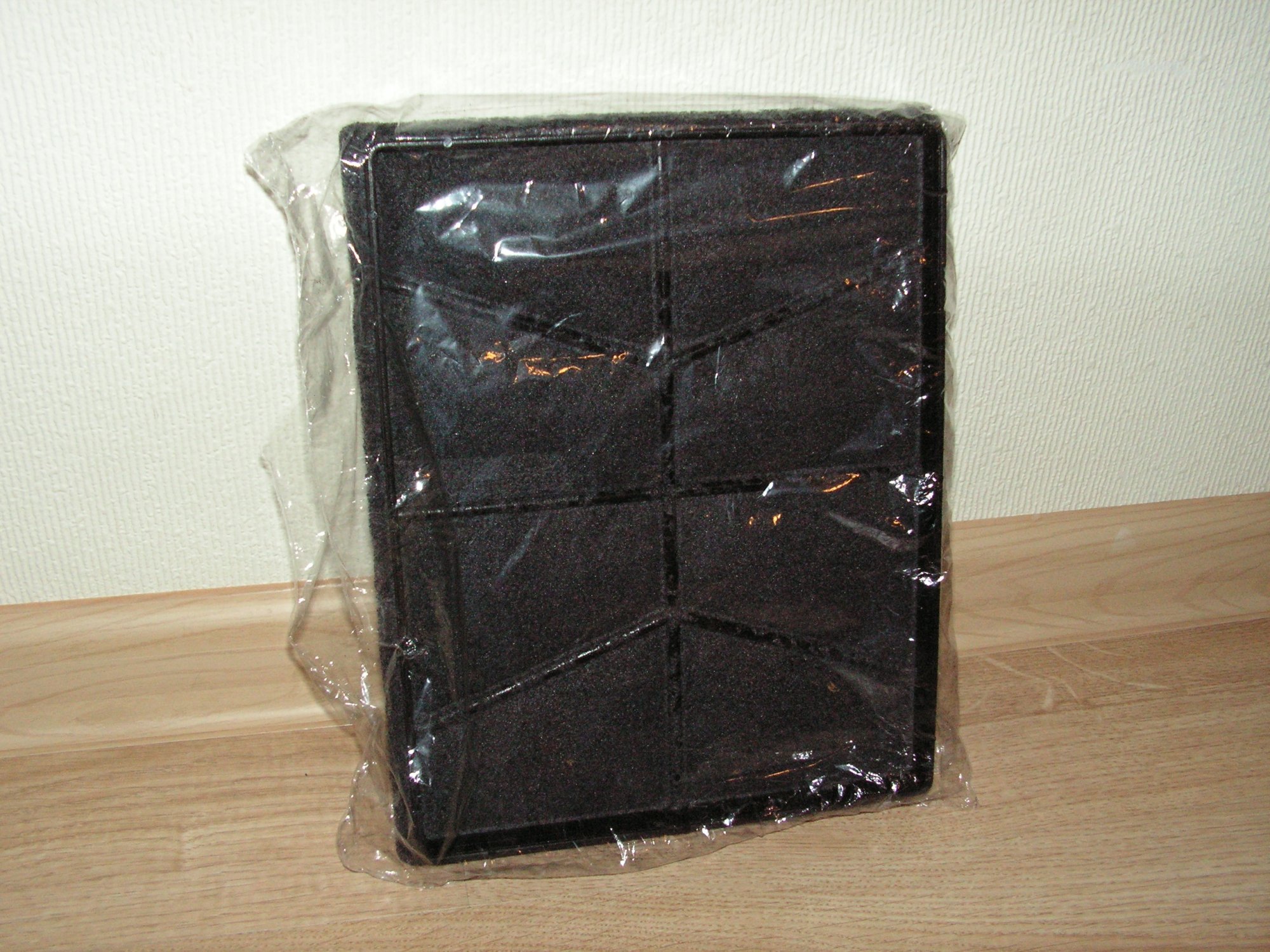

  24. икузус7
    4 дек 2009
    Самара
    ЕОЛО е2513 угольный , единый горизонтальный с уплотнителем, отлично встал...
