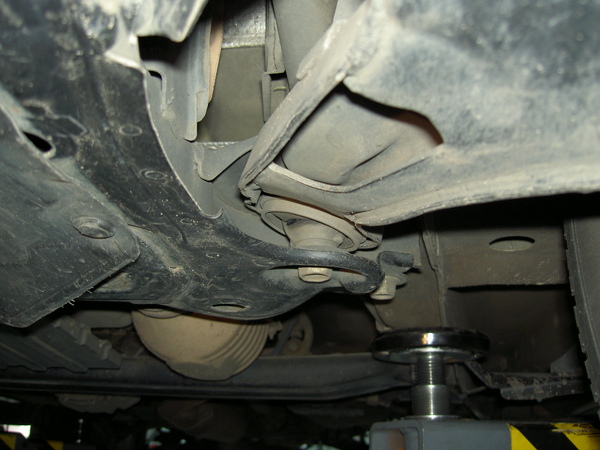

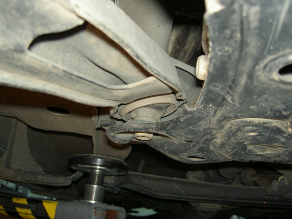

    Немного добавлю по работам, которые сопутствовали ТО 90 тыс. км.
    1. Неработающий задний противотуманный фонарь - отремонтировали. Отчёт по итогам работ здесь.
    2. Трещины в сайлентблоках передних рычагов.
    Пока приходится собирать статистику и вледить за состоянием сайлентблоков.
    Я знаю случаи, когда из-за подобных же трещин на офиц. СТО меняли сайлентблоки по гарантии (у человека был пробег 75000 км). Но тут как карта ляжет - кому-то заменят по гарантии после настойчивых требований, а кому-то будут "парить", что всё не плохо и трещины не являются достаточным основанием для гарантийной замены. На днях, будучи на офиц. СТО, я общался с владельцем НСГВ, которому по гарантии будут менять уже порвавшиеся сайлентблоки (пробег 93 тыс).
    Понятно, что при пробеге под 90 000км всякая резина склонна давать трещины. Лишь бы они не увеличивались. Конечно я надеюсь, что моя Витара пробегает с такими сайлентблоками без проблем ещё очень долго.
    Традиционный блок вопросов ;)
    * 1. Однополчане, поделитесь своим опытом по поводу трещин в передних сайлентблоках.
    Сколько пробегали у вас, если были подобные трещины? Каковы последствия в случае увеличения размеров трещин?
    * 2. Как проявляют себя повреждённые сайлентблоки? Какой-то особый стук? Насколько срочно нужно менять сайлентблоки, если повреждение-разрыв случилось в дороге? Можно ли двигаться с порванными сайлентблоками?
    * 3. Как можно аргументировать свои претензии к "официалам", что-бы заменили передние сайлентблоки с трещинами по гарантии?
    * 4. Ниже выкладываю фотографии этих трещин, сделанные во время одного из визитов на СТО.
    * 5. Есть ли какие-то рекомендации, как продлить жизнь сайлентблоков с трещинами? Может есть какая-то силиконовая смазка для подобных узлов, помогающая им быть более крепкими?
    Не от хорошей жизни такие вопросы возникают - отдельно передние сайлентблоки не продаются, только с рычагами в сборе (а это недёшево). Хоть выше и написали, что они доступны к заказу отдельно, но я не уверен, что речь идёт именно про те "треснувшие" сайлентблоки (что на моём авто). Да и в любом случае, их же ещё нужно впрессовать в рычаг.
    Заранее спасибо за комментарии-советы-рассуждения-предостережения.
    Вид спереди на левый сайлентблок - сторона водителя. Трещина видна в виде потемнения. Полноразмерное фото - здесь.
    Вид на правый сайлентблок - сторона пассажира. Трещина видна в виде потемнения. Полноразмерное фото - здесь.

    У большинства Японцев конструкция этого узла одинаковая, 100 тыщ обычный нормальный пробег до замены, продлять жизнь бесполезно, менять РЫЧАГИ, отдельно эти сайлент блоки не меняются - корейские сайлент блоки (если уже делают такие) говно, не ходят. Поменял и забыл опять на 100 тыщ км, тем более наверняка и шаровые уже на подходе.
    А, фатальных последствий не будет, когда совсем резинку оторвет долбить будет в ногу на каждой трещине в асфальте, ну уйдет схождение немного, при торможении управляемость хуже, опять немного, но от машины ничего не отвалится.
    Тьфу, блин - кабутта дедоф запор в сарае а не иномарка новой модели....
