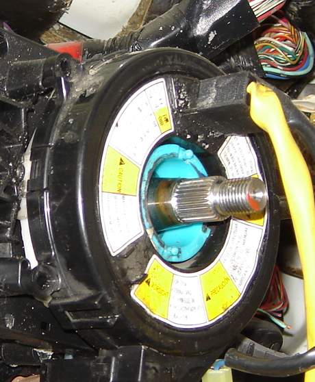

    Что до подушки водителя, сначала проверить цепь подушки до скользящего контакта, может дело не в ней. Под рулем найти желтый разъем и померять. Шевелить при этом руль поизощренней, обрыва, даже мгновенного не должно быть. Это лучше делать мультиметром в режиме прозвонки со звуком. Если таки пропадает, то разобрать узел. Снимите руль, под спицами пара заглушек, под ними болты подушки, снимите ее. Далее гайка руля. Ну и сам контакт (см.фото) это черное с маркировкой кольцо, из него разъем на подушку. Разобрать, принять меры. Это я про GC21S, авто топикстартера мне неизвестно, во в целом аналогично.

    На снимке, что выше на пару постов, блочёк по которум идут провода к сигналу машины и к подушке рулевой. Там нету скользящего контакта - там плоский шлейф, который накручивается и раскручивается, он просто от времени ломается. Руль в наших машинах кажется делает 4 оборота, шлейф в этой коробочке делает 5 оборотов по моему. В общем стоит или лечить шлейф или менять энту заразу в сборе, с обязательным контролем оборотов прокручивания при установке.
