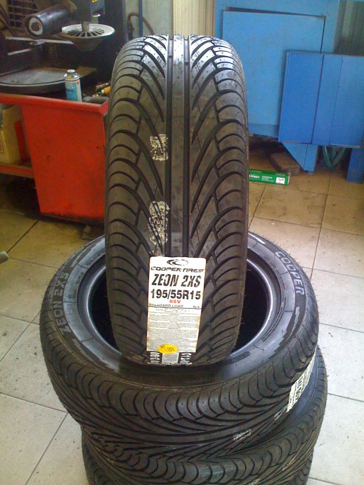

Я на лето брал 195/55R15 вроде все нормально.

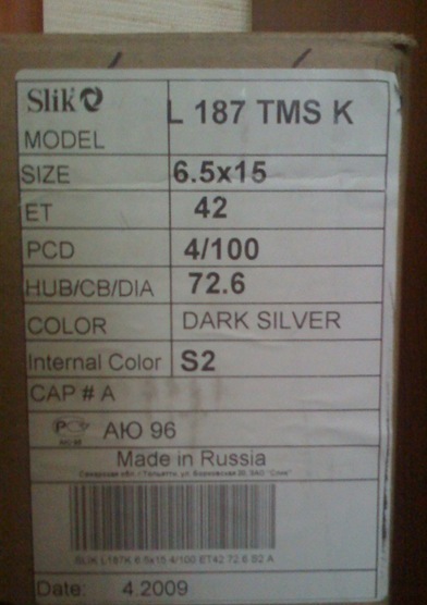

у меня стоят диски slik:
6.5х15
ET 38
73.1мм
говорб точно - МОЖНО)))
6.5х15
ET 38
73.1мм
Во, отлично. Спасибо. А то 5.5 выбор дисов маенький какой то(((

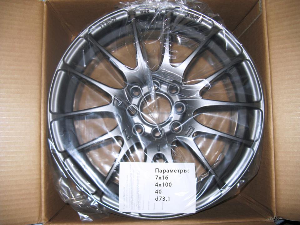

Вообщем прикупил себе дисочки на лето. + сразу купил проставочные кольца
R 7x16
PCD 4x100
ET 40
d73,1
Сейчас в поисках резинки (205/45 r16) под это дело...
R 7x16
PCD 4x100
ET 40
d73,1
Поздравляю с приобритением.Браво! Ай
