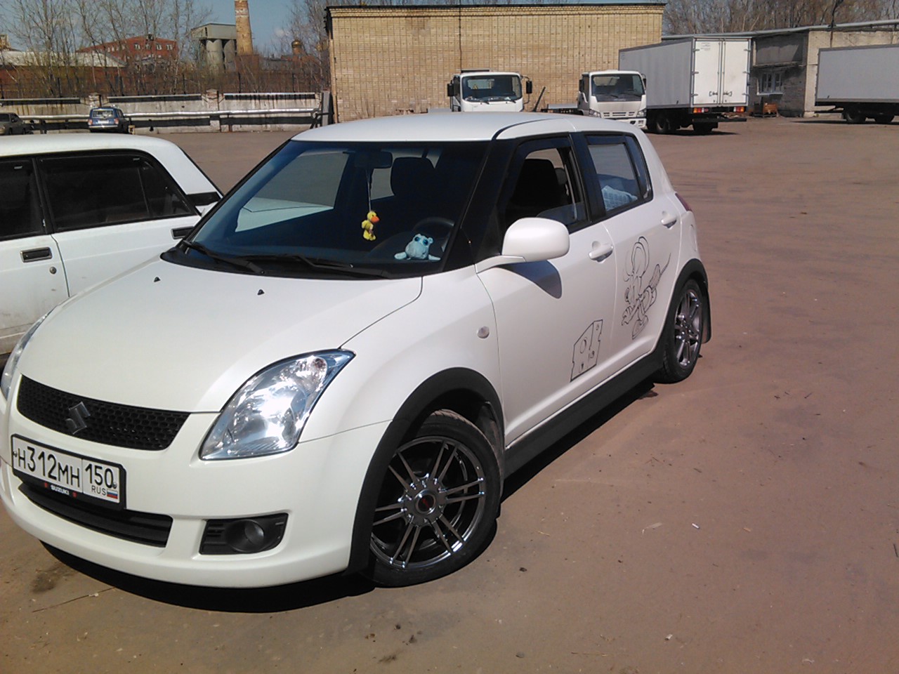

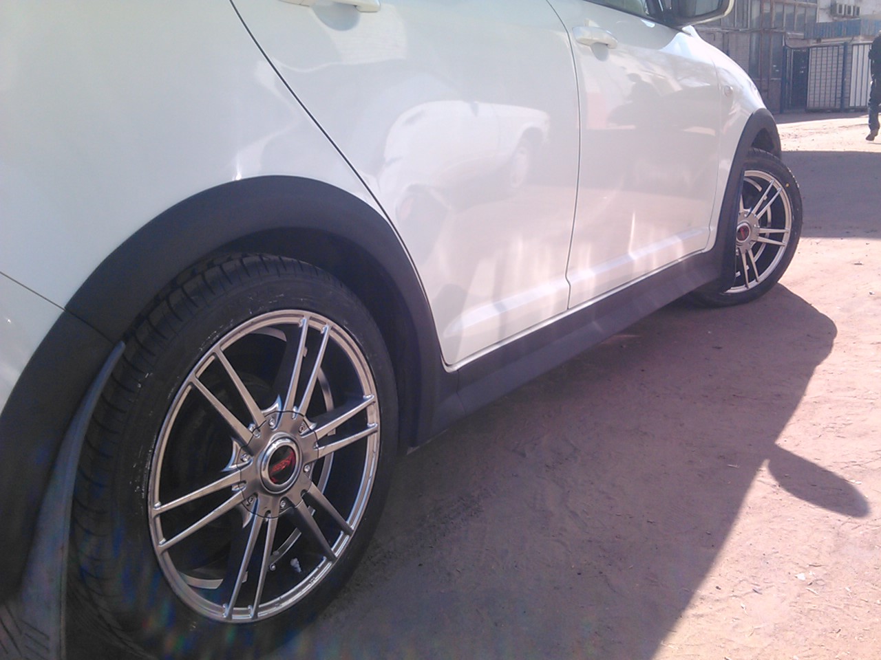

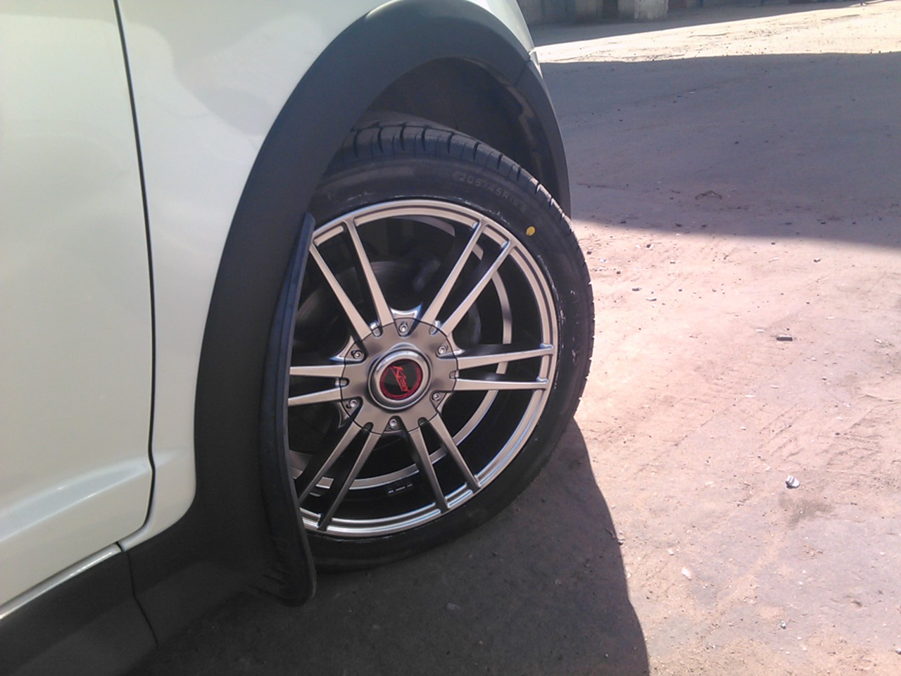

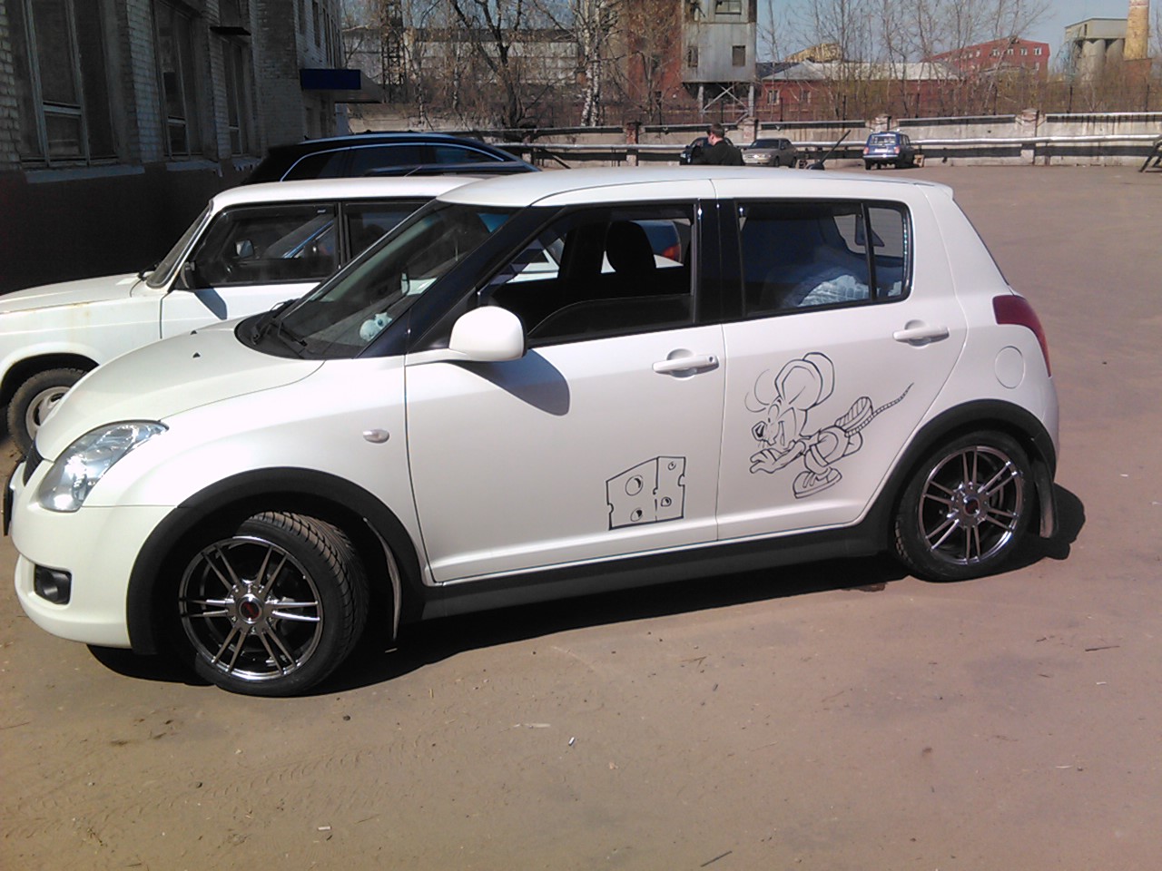

Вот я и переобуласьЙес-йес-йеТанцую! Получилось на мой взгляд очень даже ничего так))))) Поросенок на дороге лучше держиться, устойчиво, из колеи на мкаде теперь не швыряет, вообщем довольна по уши:D:thumbsup:
Молодец! очень красиво) новые диски всегда так заманчиво блестят)
да и 16 радиус оптимален для свифта)
