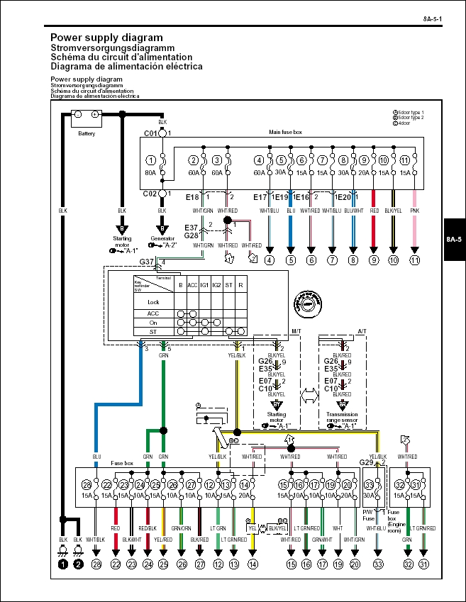

Вчера успел немного глянуть электросхему и тама сказано:
Для моделей SY413, SY416, SY418 предохранитель 15А
Для модели SY419 предохранитель 25А
Также тама сказано что:
Предохранитель (7) "FI" - Main fuse - т.е. главный предохранитель. Предпологаю что он и должен первым гореть при большой напруге.
У меня есть одна идея и думаю что на 90% беда в генераторе. ( есть такая фраза, что если что-то не так то ищи проблему там где в последний раз ковырялся )
Я предлагаю протестировать генератор, предпологаю что он выдаёт напряжение больше чем необходимо. Короче надо мерять выходные с него Напряжение и Токи. У генератора есть диодный мост и таблетка, они отвечают за выдаваемую мощность и отсечку лишнего. Гена должен выдавать примерно 13,8-14,2 Вольта ( это если я не ошибаюсь ).

Вообщем решил всё таки оставить балешку уж больно дёшево она мне досталась да и полюбил я балено за 2 года эксплуатации
Народ помогайте нужна полная электросхема балешки вытащите кто нить из мануала и закиньте на почту
а то мануал был потерен на прошлом компе
а я хочу попробывать до зимы зделать машинку

...Народ помогайте нужна полная электросхема балешки вытащите кто нить из мануала и закиньте на почту...
Ты бы хоть мыло свое как-то озвучил, что-ли ;-)
Если боишься "засветить", кинь в личку.

Ответ: Перегарает предохранитель "FI"
Народ помогайте нужна полная электросхема балешки вытащите кто нить из мануала и закиньте на почту а то мануал был потерен на прошлом компе а я хочу попробывать до зимы зделать машинку
Лови, может и поможет
