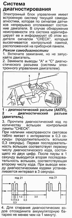

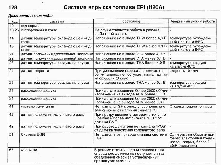

    Код ошибки надо снять, и он тебе скажет где у тебя датчик не работает.
    При езде это может быть датчик скорости - геркон в панели приборов
    При нажатии педали газа это может быть датчик положения дроссельной заслонки
    Вот картинки из книжки по эскудо
    Книжка здесь http://forums.drom.ru/suzuki-escudo/t35699.html

    подскажите, периодически загорается ЧЕК
    код ошибки показал 24 (датчик скорости)
    спидометр не работает, сняли панель, оказалось что вылетел разьём, поставили на место, но скорости так и не показывает...
