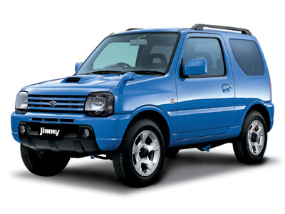

    Вопрос к владельцам и знатокам.
    В чем собственно разница между Jimny 1 300 и Jimny 660 turbo помимо пластиковых накладок по бокам с расширителями арок, других бамперов и моторов?
    Сильна ли разница в динамике? В расходе топлива?
    Какая разница в комплектациях?
    Чем еще они отличаются?
    [​IMG]

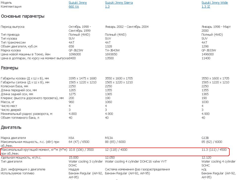

    Ответ: Jimny 1 300 vs Jimny 660 turbo
    у движка K6A максимальный момент достигается уже на 3500 об/мин, тогда как у G13BB на 4500, у M13A на 4000.

    С удовольствием бы глянул на кривые.

    А расшифруйте пожалуйста!

    что расшифровывать?

    Ну теперь все понятно. Просто по табличке все наглядно видно, а в виде текста я недопонял о каких двигателях речь и предположил, что в свете последних обсуждений речь уже пошла о дизеле)
