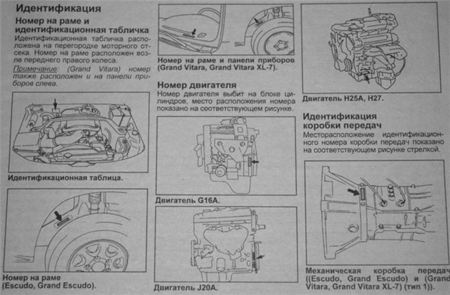

Где ещё может быть номер на раме, за правым колесом раму терли немного, до номера не добрались. и на двигателе номер был только слева на площадке над поддоном? Машина СГВ 2003 г. Европейка. Двигатель H25A

Номер на раме с правой стороны(по ходу движения авто) за передним колесом левее.Там ещё рама изгиб имеет сверху вниз.Между колесом и подкрылком хорошо видно.
Номер дв-ля виден тоже из-под колеса(на этот раз-левого) в щель между рамой и кузовом левее.
Удачи.

Номера у этих автомобилей расположены не самым удачным образом,а по месту расположения полностью согласен с предыдущим сузуководом,только чтобы увидеть номер движка нужно взять длинную палку ,обмотать тряпкой ,смочить бензом или ВДшкой и тереть там где указано.Ну а с рамой там проще подкрастца. Удачи.

Номер на движке прямо под компрессором кондея добраться до него можно как описано выше!
