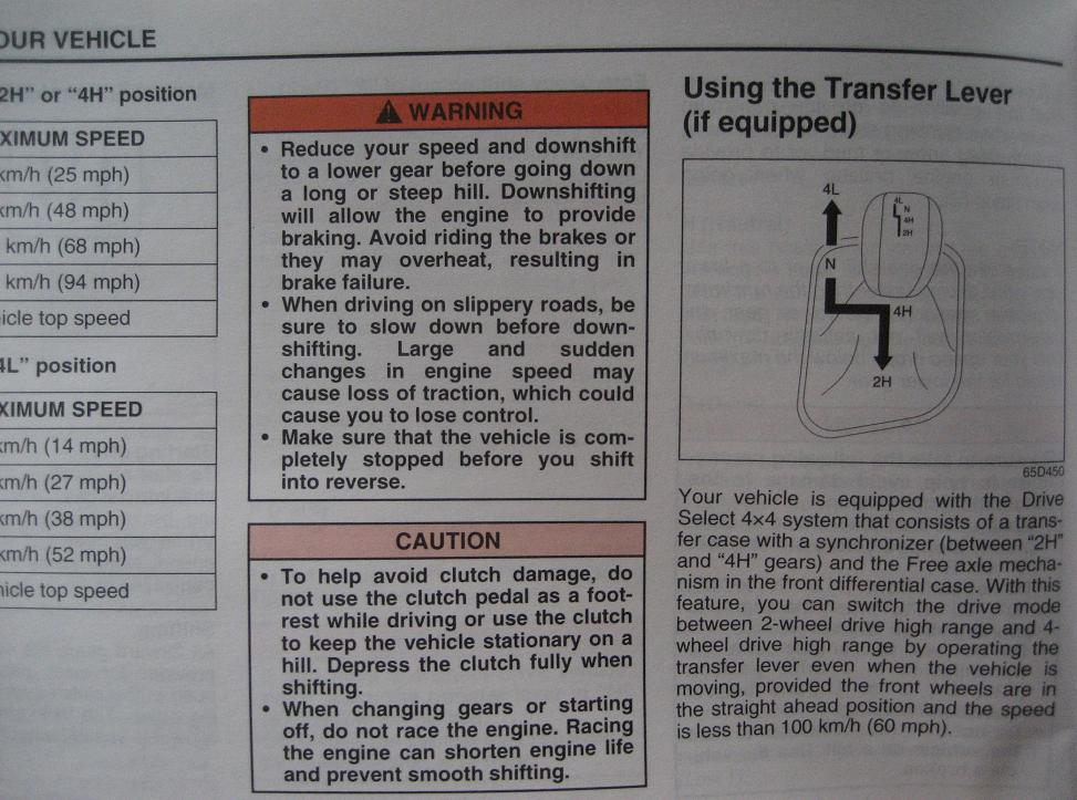

в документации на мою машину 2003 г.в. черным по белому написано о блокировке переднего осевого диффа при подключении 4H или 4L.
Как оно на деле - пока не проверял, поеду на следужющее ТО - на подъемнике и проверю. Но факт есть факт - в оф. книжке на мою американку это четко указано. или это может быть у всех так указывают, а на деле все совсем не так?
А можно дословно написать здесь ту фразу о блокировке из оф. книжки... Боюсь вы просто неправильно трактуете при переводе..

постараюсь вечерком выложить скан страницы и тогда предметно обсудим =)

Вот фотки с мануала на мою машину. По тексту в этом мануале непонятно, есть ли блокировка передннего диффа или нету... Из картинки ЯВНО видно, что блокировка есть. Я не силен в английском и тем более авто терминах, может кто-то найдет в тексте упоминания о блокировке....
В любом случае надо проверять, на следующем ТО попрошу ребят на сервисе проверить поведение переднего моста при блокировке одного из колеса на передней оси.
Если там диф есть, то какого он типа? Вот неплохо описаны основные типы диффов....
http://ru.wikipedia.org/wiki/Дифференциал_(автомобиль)

У меня есть такая книжка! В общем я так думал, заблуждение у большинства.
При пдключении 4вд у вас пневматикой в переднем мосту подключаються привода на колеса. При этом блокировки дифа не происходит. Делаеться это для того чтобы при 2вд колеса не крутили диф и передний кардан. На старый квадратных Эскудах/Витарах подключение к приводам осуществлялось колесными хабами.
ТАК ЧТО БЛОКИРОВКИ ПЕРЕДНЕГО ДИФА У ВАС НЕТ!
да и сами подумайте зачем сам диф если при подключении передка он сразу блокируется!

да, похоже так оно и есть. в общем опять недопривод получается =) только жестко подключаемый передок и ни одной блокировки. Нива и то круче =)
