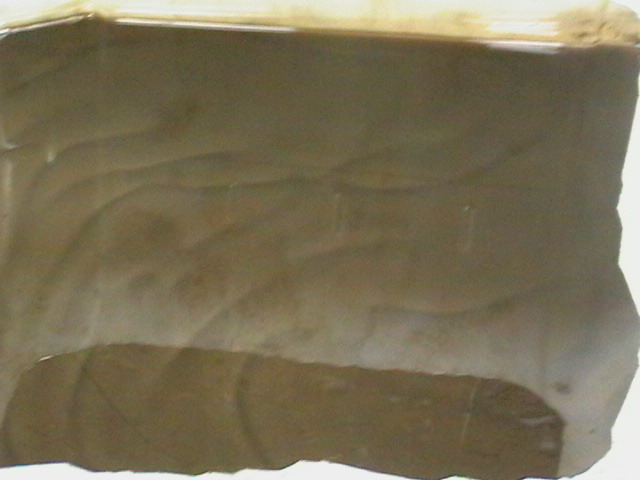

    Тоже поменял сегодня масло в коробке, хотя и всего 22 тыс пробег. Из нее вытекло 1.8 литра бурой жидкости, стружка тоже присутствовала, но немного. Фотография сделана мобилой, но если кто захочет ЭТО живьем посмотреть, велкам, выдам, сохранил на память. :D
    2х литров не хватило, благо у механика оказалось точно такое же в заначке (Castrol TAF-X 75W-90 GL-4+), грамм 300 еще долили.
    Случился небольшой казус, когда загнал машину на эстакаду и заглушил движок, механик сказал, что похоже надо вакумник менять, шипение услышал. Заменили масло, стали смотреть, а оказалось этот звук издает воздухозаборник в момент выключения двигла, происходит короткий сильный подсос воздуха. Решили что это заморочки норм Евро или кто знает , зачем это?
