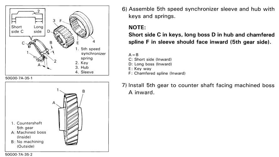

Люди!!!!!!!!! кто сам ставил пластину или менял болты , раскажите по -подробнее как собирать коробку там выпало три маленькие хреновины а как их и куда ставить незнаюРыдаю!

Хреновины называются шплинт шестерни пятой передачи ;) на изображении под номером 21.Их там как раз три штуки.

точно !! это они! только какой стороной их ставить , если сверху смотреть то одна сторона шплинта чуть длиннее другой

Все там встанет и все соберется, независимо от того какой стороной поставить - короткой или длинной. Но потом будут проблемы при переключении.
Сам когда нарвался на это, даже тему создавал:
http://www.suzuki-club.ru/forum/showthread.php?t=15194
А как правильно поставить смотрите мой прикрепленный рисунок - выдержка из мануала по собиранию пятой передачи.

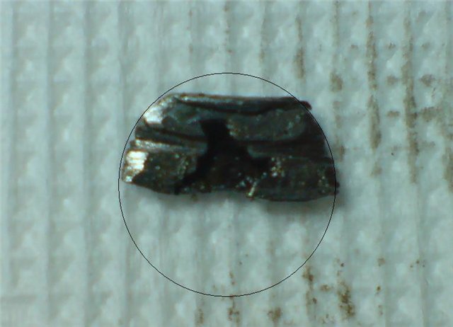

Сорвало 4 болта пластины КПП.
Причем, при разборке нашлись только 2 шляпки, а 2 рассосались.
Ну и ладно, вот только вопрос- как расшплинтовать "забитую" гайку промежуточного вала.

После срыва болтов, пластина приподнялась.
Добавлено через 7 минут
Болты сорвало вокруг промежуточного вала

чувак тебе полюбому нужно будет найти остальные шляпки или же расстанишься со своей коробкой навсегда , на хорошей кочке или яме.

Да я понимаю))).
Похоже, что их засосало внутрь основного корпуса и слил я их вместе с маслом.

Да я понимаю))).
не факт ,их могли шестерни перетереть , как у меня , нашел только маленький кусочек.
Болт выкручивается и шестерня его потихоньку сьедает. А по поводу гайки я тоже заморачивался думал чуть отстучать, а в итоге обычный ключ на 27 и без особых усилий пошла.
Все, спасибо. Гайку открутил. Пластина оказалась деформирована. Под пластиной оказался
остаток шляпки болта, причем ровно половина.
Радует то, что люфты валов устранились когда забил подшипники заподлицо.
Как итог - продолжаю разборку КПП, пластину под замену, болты высверливать.
