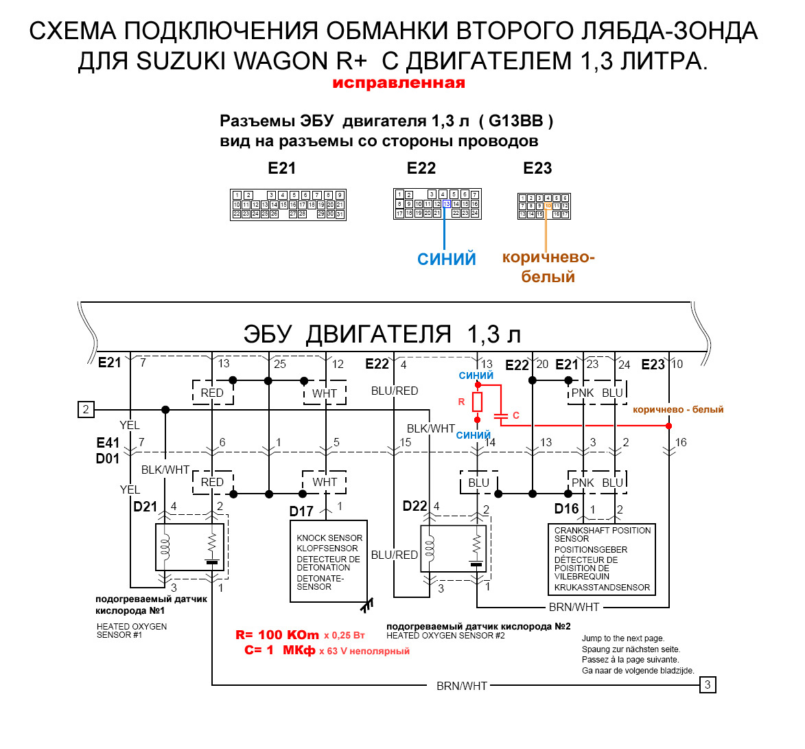

Здравствуйте.Скиньте пожалуйста схемку,а то надоел горящий чек.Катализатор я выбил.
nix13
(хен) Тайный советник
23 Июль 2012
2,575
339
Ростов-на-Дону
У меня была тут целая тема, в принципе, тогда проблему решил на 90% а пару месяцев назад - на все 100%. Короче говоря, один из проводов сигнальных с 2-й лямбды разрезается, в разрыв впаивается резистор 100 килоом (у меня сейчас 47+47=94 ком), и параллельнлямбде этого паяется неполярный конденсатор на 1 микрофарад. Лучше все делать в салоне , около ЭБУ - - где сухо.
Работает просто супер, у меня сначала было просто 47 килоом - работало очень неплохо, но мог загореться чек энджин в неприятных случаях резкой прогазовке (ну, при развороте-повороте на федеральной трассе, когда надо стартануть как можно быстрее.) С 47+47 проблем нету ни при каких раскладах. Разумеется , все озвученное относится к моему двигателю.[DOUBLEPOST=1420990868,1420989607][/DOUBLEPOST]
