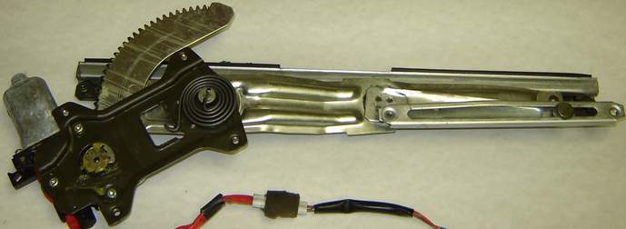

    По месту и посмотреть, чего мешает, может кусок уплотнителя в паз залез, износились ролики что по направляющим в вырезах ходят по рейкам,( фото приложил, жаль в сложенном виде механизм) у меня такой с разбитой приобрели из-за этого. Снимите декорацию и все будет видно.

    Вот у меня не получилось разглядеть. Я когда отдирал клей от тонировки с передних стекол, то полез под обшивку: с пасажирской двери обшивку получилось снять, а вот с водительской стороны нет, не могу понять как отсоединить электро жгуты от двери. Там же что бы разглядеть, надо ещё металический лист открутить ( что бы получить полный доступ к стеклу и механизму управления).
