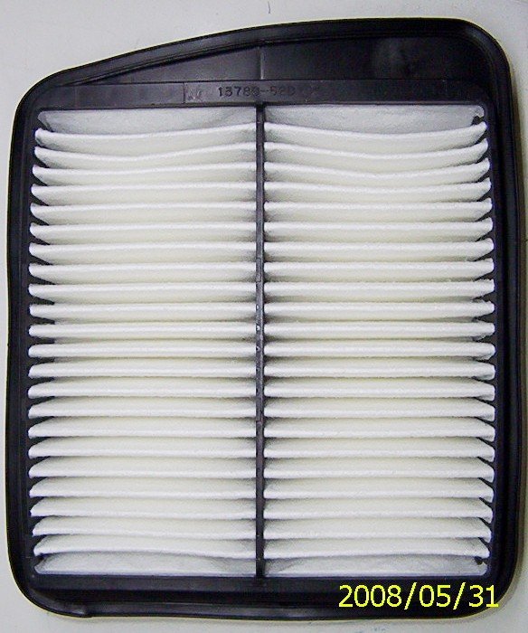

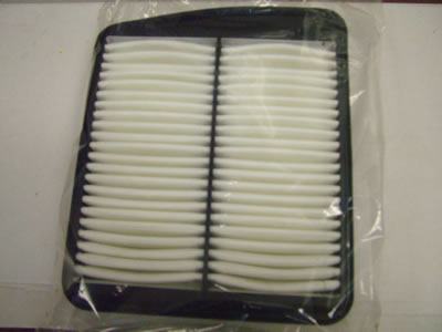

Мда - загадка. А VIN какой?
На синем форуме нашел ваш вин. Вообщем каталог Сузуки (2008г) выдает 13780-52D00.
На самом деле 13780-52D10 в природе существует:
Китаезы его производят, к примеру. Но где его в Москве купить х-з...
Кстати, на втором рисунке 13780-52D00 - фото отсюда:
http://www.suzukiautoparts.net/product_info.php?cPath=1&products_id=13
Как говорится - найдите 10 отличий ;)
Может Вам левату какую-то подсунули вместо 13780-52D00? В этом и вся проблема.

во на рисунке как раз мой фильтр (но на нем маркировка 13780-52D10). вот из-за этой юбки ассимитричной сверху фильтра мне как раз и не подходит 13780-52D00. Хотя если на фото13780-52D00, тогда я совсем ничего не понимаю. Возможно мне что то левое тогда действительно подсунуть пытались.
