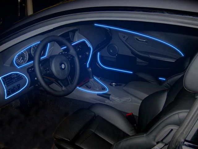

    Э...да собственно уже все...
    Хотя... остались плафоны с лампами накаливания, тускло светят что то...
    Я бы блоком отопителя-кондиционера занялся... но разбирать всю торпеду...:wideyed: Ниасилю наверно.
    Впрочем... машинка пока не летает. Даже странно.
    Хм. Надо подумать на досуге.
    Или может что нибудь в таком духе?;)
    [​IMG]
    Из такого материала.[​IMG]

    Ну уж нет... елка новогодняя...

    "Сам не хочу!" (с) :D

    там на одной фотке, на пассажирском мужик сидит- а так не видно))) вроде бы в "комке"))) а неонка салона дверей-мурей давно продается в готовом виде и ручки -наружные- в продаже есть синенькЫе такие, гламурненько смотрятся))) на аукционе у узкоглазых всякой твари по парИ )) с доставкой
