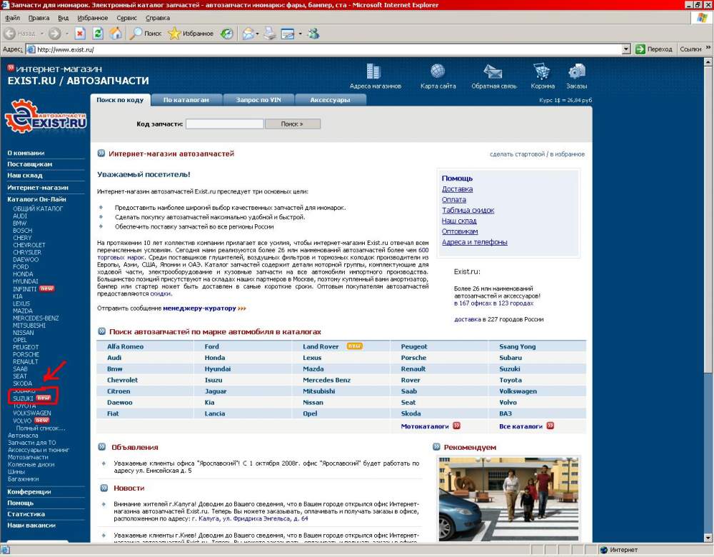

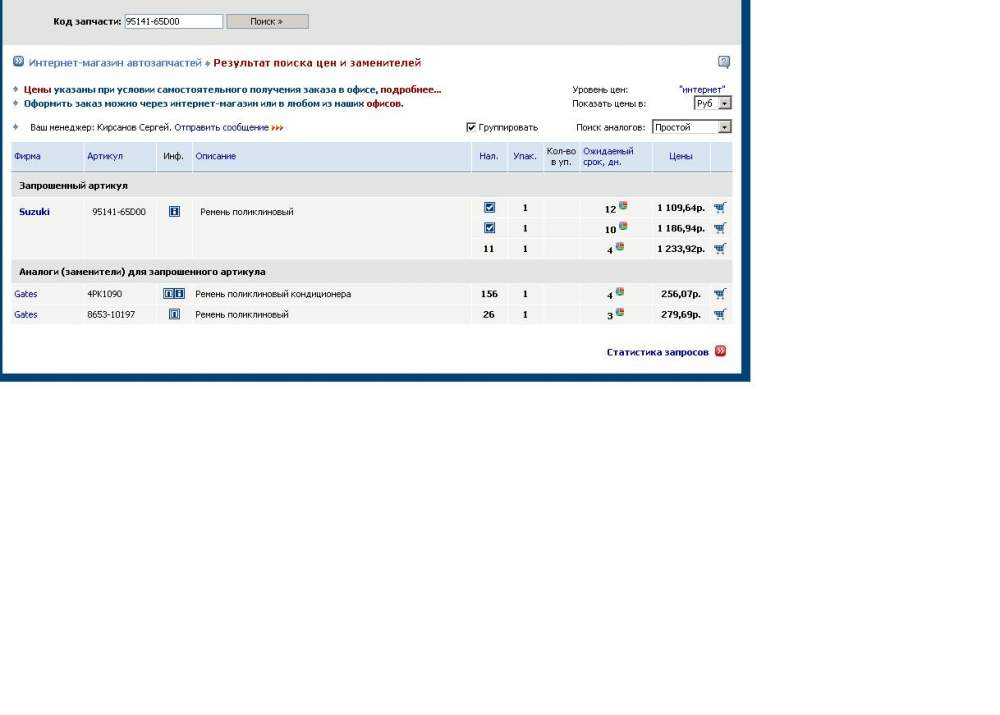

Заходиш в Exist.ru. Регишся там и жмёш ссылку "Каталоги он-лайн" Suzuki New (рис.№1).

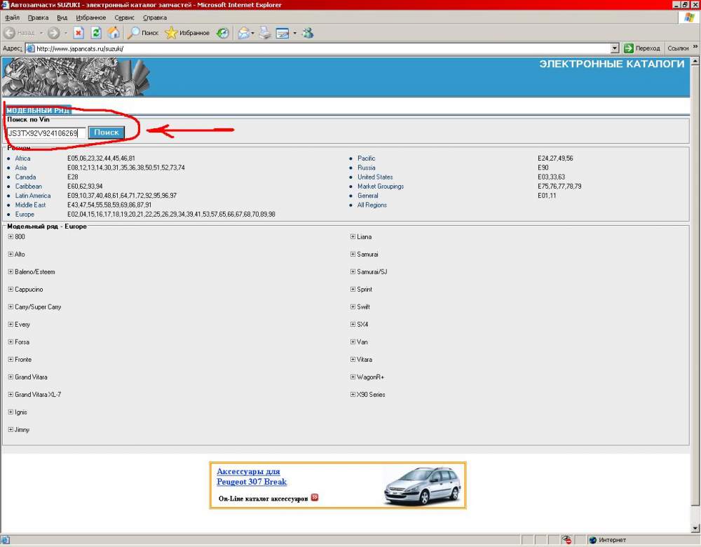

Вываливается окошко (рис.№2),возможно там регишся(не помню) и вводиш свой ВИН в поиск.

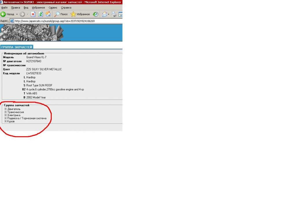

Поиск рассказывает про твою машину(рис.№3) и в Группе запчастей пытаешся найти то,что тебе нужно.

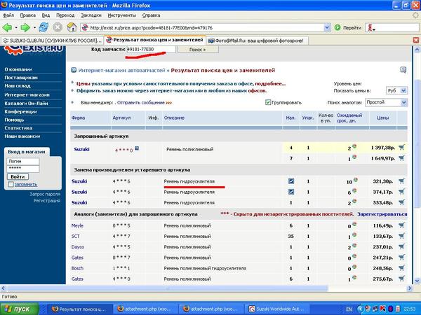

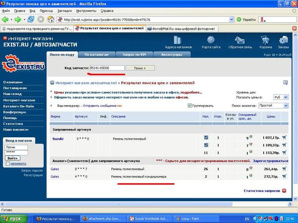

Я нашел вот что (рис.№4)
Если у тебя ГУР на одном ремне с кондиционером и длина ремня 1090мм +/-,то это оно.

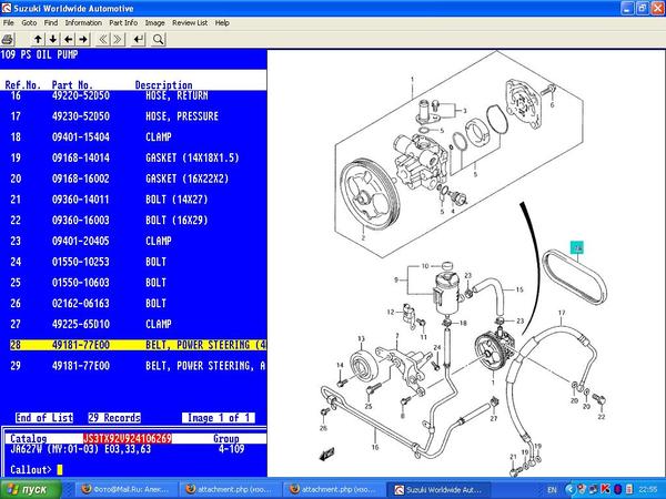

ПО ВИНУ ТАК..
кондиционер
ГУР
Пью пиво!Пью пиво!

Вобще-то интересно,кондиционер и ГУР на одном ремне,а номера разныеЧешу репу.

Да несуразица какаято!Чешу репу.

1-й ремень длинный, для машин с ГУР и кондеем,
2-й короткий, для машин без кондея (ну или, к примеру, со снятым компрессором)
