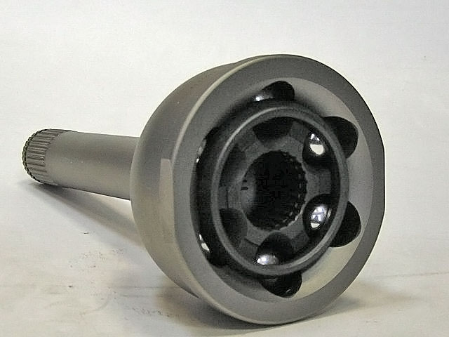

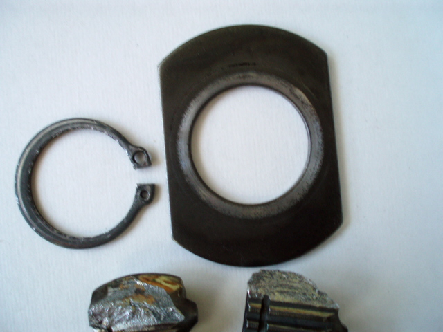

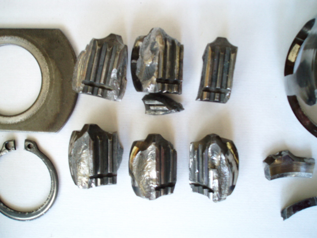

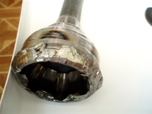

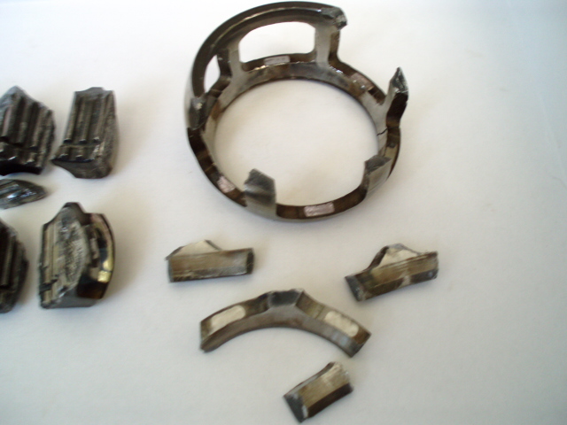

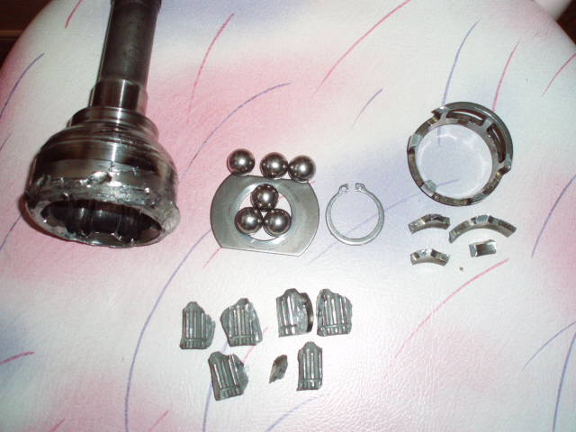

    На соревнованиях "Шишкевич-трофи 2008" (04.11.2008г.) сломали шрус на обоих передних полуосях. Причина скорее всего в установленном в переднем мосту LSD редукторе.
    Разместил фотки что именно случилось со ШРУСом!
    В процессе эксплуатации руль заклинило, он поворачивался только на один поворот руля: http://photos.sakhalin.name/?photo=106166
    Причем сломался ШРУС на обоих полуосях, и левой, и правой. Однако левый ШРУС был очень сильно поврежден, его мы и сфотали: http://photos.sakhalin.name/?photo=106167
    Скорее всего произошле следующее, так как передний редуктор был LSD, а шрус стандартный, и не усиленный, то повышенное трение дифференциала редуктора передавалось на колеса. В "ебенях", при разнице вращении колес, каретка привода ШРУСа не выдержала нагрузки и лопнула. В результате шары вышли из посадочного места и расдробили звездочку: http://photos.sakhalin.name/?photo=106169
    Так как металл ШРУСа сильно закален, он не подвержен трению, но очень хрупок на резкий излом. Вот и сломалась каретка! Даже можно наблюдать трещину на том что осталось от каретки: http://photos.sakhalin.name/?photo=106171
    Звезда разломалась больше всех остальных деталей ШРУСа. От звезды остались рожки да ножки:) http://photos.sakhalin.name/?photo=106172
    Стопорное кольцо подтерлось, так как "граната" уже не держалась на полуоси и ударалась в ручные хабы! http://photos.sakhalin.name/?photo=106174
    Граната уже не держалась и стучалось об внутренную часть ступицы: http://photos.sakhalin.name/?photo=106175
    Решено купить усиленный ШРУС от японской фирмы NKN:) http://photos.sakhalin.name/?photo=106180
    Установка усиленных ШРУС будет осуществлена весной 2009 г. Сейчас езжу на стандартных шрусах, при стандартном редукторе! http://photos.sakhalin.name/?photo=106181

    Миша, ты отжег! Тебе не ШРУС нужно усиленный, а мост DANA44. Круто разобрался с полуосями! Есть подозрение, что ШРУС по ссылке не подойдет нам.

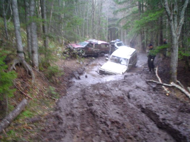

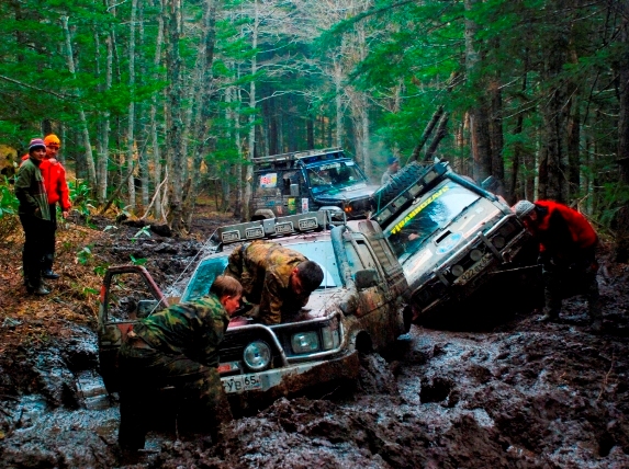

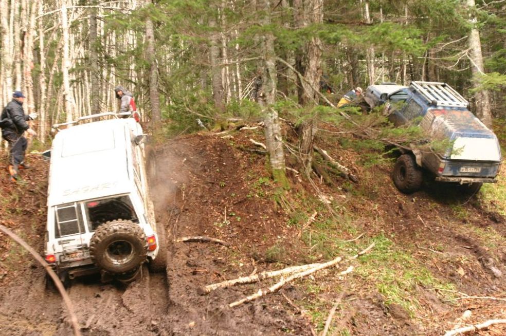

    Размер колес 225/75/16, это примерно 29,3" В каких именно условиях, пока не ясно. Есть подозрение что когда сдавали назад при сильно вывернутых колесах. При лсд редукторе Джим идет очень уверенно в подъемы. У нас на Сахалине все известные джип-трофи проводятся в абсолютной категории, и не смотря на то что мы соревнуемся с Сафарями на 44, 37, 36 колесах и Лендами на 39, 35 колесах, все же есть определенные успехи.
    Дело в том, что стартовали самыми крайними (жребий такой вытянули) под номером 20. но не смотря на это на первом СУ перед затяжным бамбуковым подъемом обогнали ПЯТЬ экипажей!!!
    Пока Сафари и Ленды поднимались на маленькие, но очень крутые горки, кто-то даже лебедился, мы на Джиме просто залетали на эти горки!
    Потом начился затяжной подъем по бамбуку, где скопилось еще пять экипажей! Мы их догнали, но вот тут и пришол капец нашим ШРУСам и еще лебедку сожгли, потому как без блока работали:(
    Приняли решение, что вернемся на старт. Однако обратный путь был очень труден, так как передок не работает, руль клинит, лебедка сгорела!!! Кое как добрались:)
    Первым из гонки выбыл Сафарь на 44 колесах, они сломали переднюю тягу Панары через 15 минут старта. Потом ребята на Ленде 60-м на 33 колесах, потом еще кто-то.
    В итоге из 20 экипажей, финишировали семь, из них пять уложились в отведенные 24 часа:)

    Разводилово. Хоть одно слово усиленные. Тебе продают обычный шрус от Джимника. Фирма NKN клас лучшая японская - но причем здесь усиленные." Имя , имя"! Сайт NKN ищу уже несколько дней - не нахожу. Профисионально продавая запчасти - знаю какие могут быть продавцы.

    по части усиленности хз. я уже рассказывал, но повторюсь, у шрусов нкн срезает палку, на которую хаб надевается, а не рвет звездочку/сепарацию/саму гранату, по крайней мере так происходит на сафарях :)
    если нкн так рвется, то имхо это более гуманный вариант, нежели как это произошло у Миханика...

    Конечно если сломит длинную часть "гранаты", то так лучше для ступицы, так как у меня левая ступица имет сколы и заусеницы от того, что граната била по ступице.
    В любом случае, только весной проверю на LSD редукторе что будет со ШРУСом от NKN и отпишусь:)
