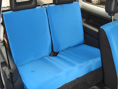

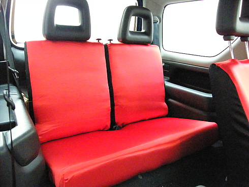

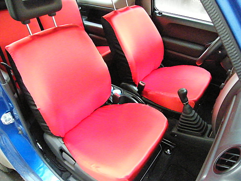

    ЧЕХЛЫ
    Зацените, намутил на днях чехольчики на сидушки. Сразу скажу, не судите строго, это первый вариант и скоро я их перешью, взяв цвет потемнее и подправив некоторые детальки, чтоб не было волн и "сборок", а эти в запасе будут, на всякий случай. Взяться за это занятие меня побудил вид салона Ромы Спринтера, который мне удалось лицезреть, пока он мне устанавливал свою мегазащиту на раздатку. Даже в сумраке зимнего вечера, перспективка показалась пугающей. Предчувствия не обманули и уже через некоторое время на задних чехлах остались следы от сноуборда и генератора, а на водительском - следы песка (было лениво и холодно переодеваться перед отъездом с дачи, где провожу ремонт). В принципе, на тёмных сиденьях это не было бы заметно и об этой грязи я бы узнал, лишь плюхнувшись на место водителя в белых брюках...
    Делал всё из искусственного шёлка, в принципе материал крепкий и тонкий, что имеет свои плюсы и минусы при работе с ним. Из-за этого поимел проблемы с чехлом на низ передних сидушек, никак не получалось добиться полного обтяга, постоянно что-то вылезало, собиралось морщинами и задиралось. Весь салон обшил за две недели, неторопясь и незаморачиваясь только на этом деле, а с передними сидушками возился месяца два. Обтянуть весь салон, по времени, уходит где-то минут 15-20. Сразу делал так, чтобы при обтяжке не нужно было что-то разбирать и пользоваться каким-либо дополнительными инструментами и приспособами.
    По отзывам окружающающих, салон повеселел и посветлел, что, в принципе,и мне нравится, но хочется сделать ещё комплект, наиболее приближённый к цвету кузова (синий) и строгому стилю одежды.

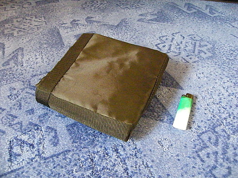

    СУМКИ
    На прошлой неделе сделал.
    Это в сложенном виде:

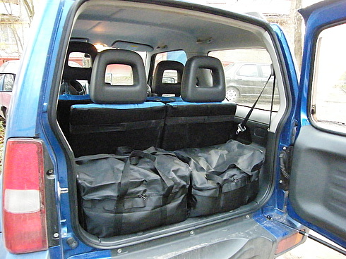

    А это в багажнике автомобиля:
    [​IMG]
    На этом фото, та сумка, которая справа - рабоче-черновой вариант, в неё как раз уместилось всё барахло багажника, типа компрессора, аптечки, огнетушителя, небольшого набора инструментов, троса, цепей на колёса, трёхлитровой бутылки с водой и прочей мелочёвки, так необходимой под рукой. Место осталось. Не влез мой мини-джек, впихнуть было можно, но тогда было-бы неудобно вытаскивать-класть остальные предметы. Надо было делать его не из нивского, а из жигулёвского домкрата, он малесь короче... но время покажет.
    Немного о характеристиках: габариты 46х33х30см; объём, при этом, около 45-ти литров (+/-); скруглённые углы; плечевая лямка, нерегулируемая, ибо чем меньше деталей, тем прочнее; ручки и лямка из 30мм стропы, сделаны кольцом и пришиты по "кругу" сумки; ткань Oxford (спасибо Glo за наводку, покупал не там, но всё-же...), по идее водонепроницаемая какое-то время; верхняя часть сделана с наплывом на переднюю стенку, чтобы, если сумки будут стоять друг на друге, можно было достать из нижней нужные вещи, не разбирая всей пирамиды; соответственно две молнии "трактор"; на лицевой стороне три кармашка для мелочей, и по бокам ещё два, практически по боковому периметру, все на липучках, естественно.
    Рассчитывал, что при необходимости, можно будет составить их в три слоя и скрепить либо такелажной стропой, либо ручками/плечевыми лямками самих сумок, чтобы при дорожных эксцессах, да и на внедорожье, ни в коем случае не летали по салону.
    Для испытаний запихнул туда пару литровых пакетов сока, камуфляж, утеплённый камуфляж (который ватный) пару свитеров, четыре стойки под машину, рассчитанных на две тонны, переноску, пару книжек, что-то ещё по мелочи, не помню уже... и пару дней покидал туда-сюда при перевозках не жалея. Вроде армированные нитки выдержали, их же использую когда шью чехлы на сиденья для Джимни.

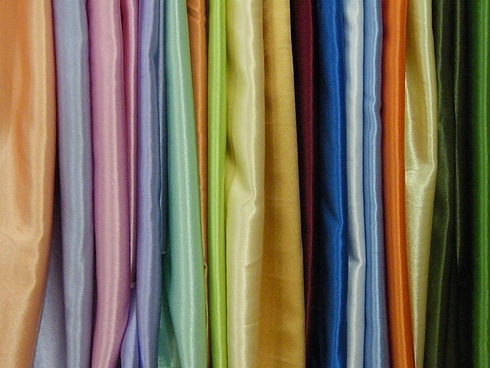

    Постараюсь сфотать ткани и выложить сюда, так наверно проще, чем словами объяснять, типа :"...цвет заката знаешь? Вот такой же тока зелёный!". :)
