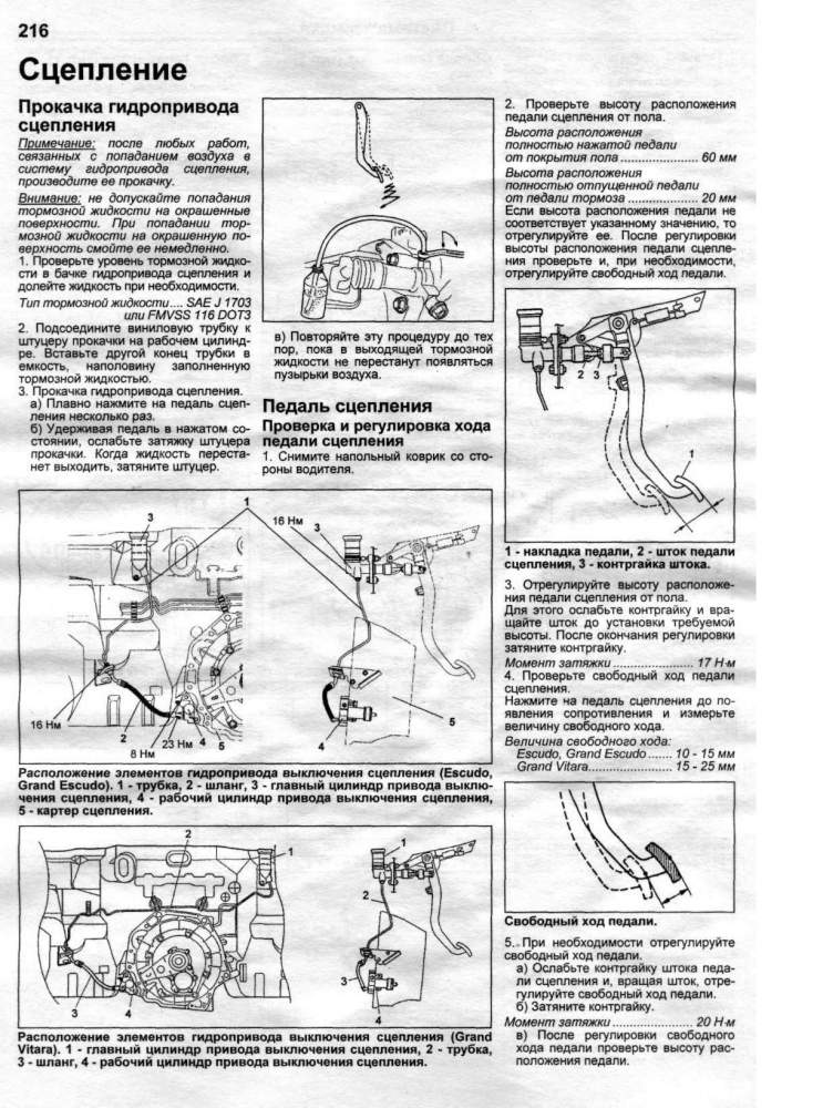

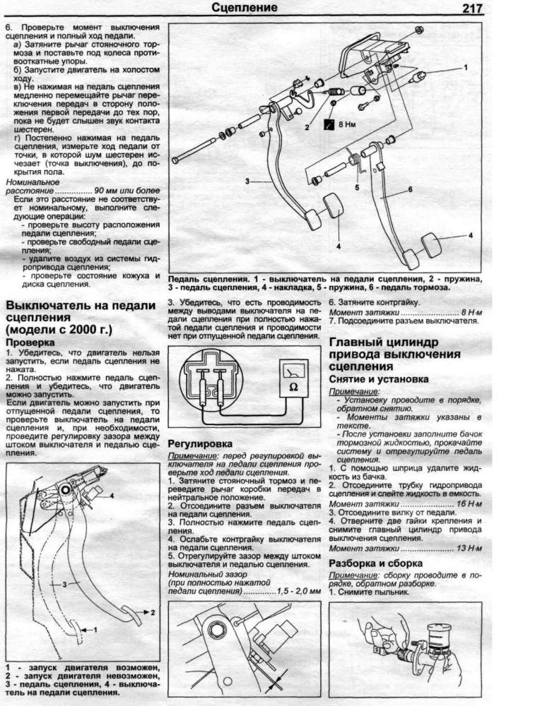

сан сиб Наш человек 6 Октябрь 2007 238 19 0 46 кемерово Езжу на ... SVG v6,1998,мех,немец.Продал(((( 28 Октябрь 2008 #1 Привет Всем!Подскажите,сцепление на грандике где регулируется,а то у меня в самом конце отжима,в мануале написано про регулировку хол.хода пидальки .Мож кто уже делал .Заранее благодарю.Браво! Ай
VITARik Модератор 4 Май 2006 361 62 0 61 Краснодар Езжу на ... SGV-2001г. 2.5l v6 МКПП 28 Октябрь 2008 #2 Ответ: Сцепление??? Чем мог,тем помог. Вложения Сцепл 01.jpg 145.8 KB Просмотры: 833 Сцепл 02.jpg 150.3 KB Просмотры: 685
