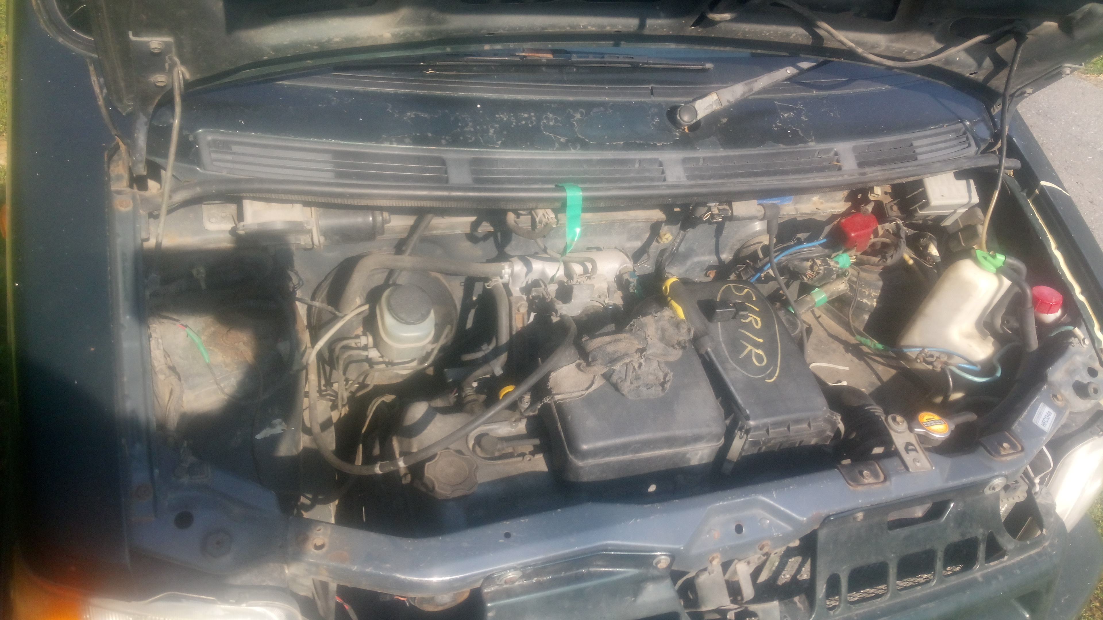

Очень интересно, у меня Wagon R 1997г.в. с ДВС К10А, иногда, без системы, глох и заводился на ходу в считанные секунды. По началу даже понять не успевал, что это было. Но пришел момент, разворачивался и заглох, на совсем.
Первым делом, не жужжит бензонасос - поменял, прозвонил проводку до рулевой колонки. Подал напрямую от АКМ питание на насос и попробовал завести, выяснилось что и искры нет. Нет напруги и на катушке.
Какая сволочь так могла сломаться что после аккумулятора все электричество пропало?
Предохранители целые, нашел в авто 4 реле три из них одинаковые, менял местами - эффекта ноль, и одно под капотом висит на жгуте провода идут к катушке и еще куда-то, как его проверить не знаю.
Сегодня неделя будет как сломалась, не пойму что искать. Ах да, датчика коленвала НЕТ

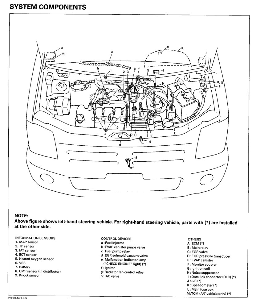

Всем привет, снова мой WAGON R исполняет памятник, не хочет заводится.
Симптомы те же, не жужжит бензонасос и не искрят свечи. Все остальное работает.
Очень хочется починить авто и ездить а не разбирать и собирать его еженедельно.
Про аналогичные болячки на других авто читал и там грешат на отсутствие массы или "-" ЭБУ и датчиков на ДВС.
На моем ДВС с трамблером какие датчики есть и где их искать.
Я достаточно плохой автоэлектрик что бы понять как отсутствие массы или "-" датчика может влиять на работу ЭБУ в целом?

Такое ощущение, что где-то в разъеме или клемме провод отгнил.
Обжатые клеммы через 10 лет в месте обжима могут гнить от воды.
Я все что делаю, пропаиваю, мою и крою лаком, по-военному, но конечно, в массовом производстве это не делают.
Долго ли коротко ли, но нашелся подгнивший разъем предохранителя в подкапотном блоке на 15А, заменил, две недели катаюсь .
