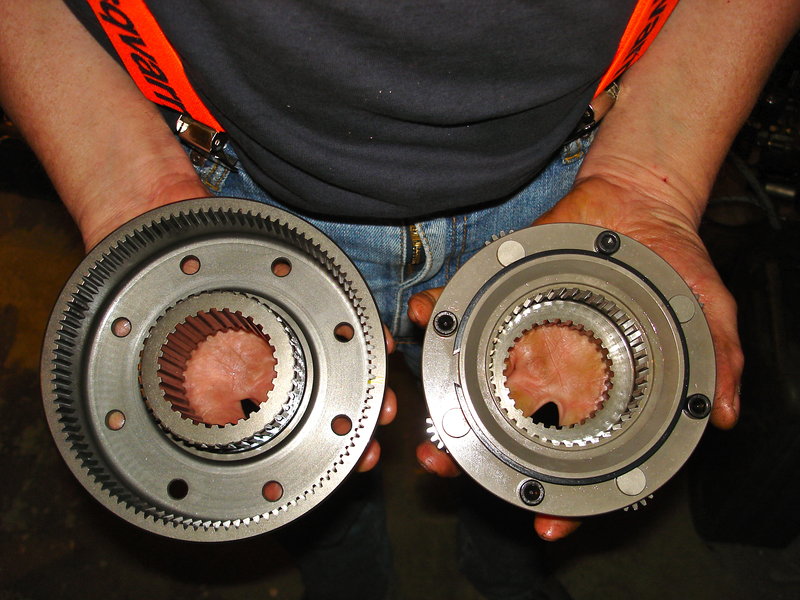

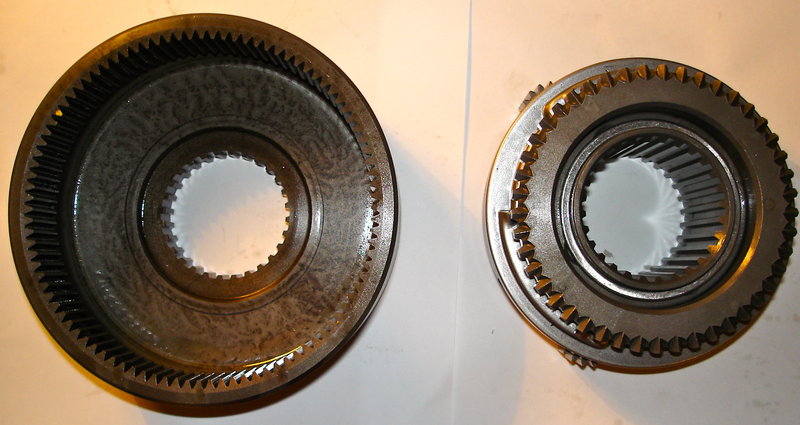

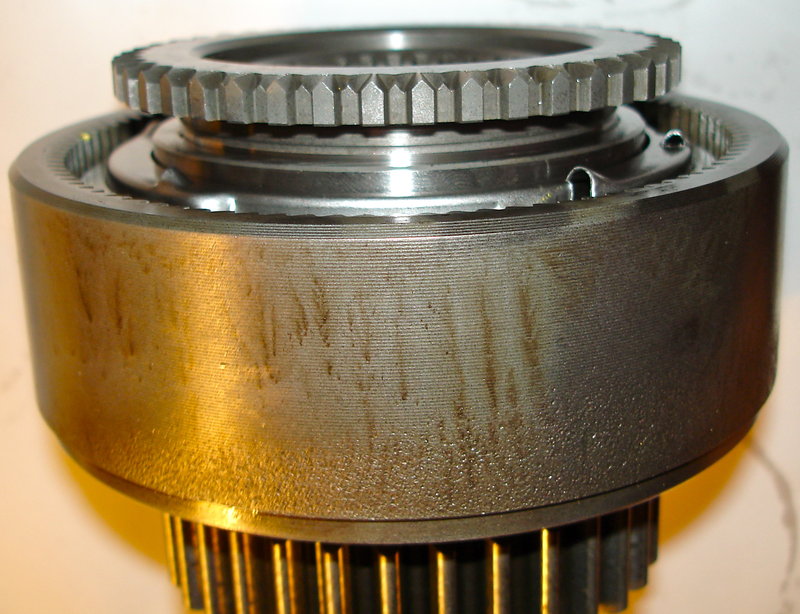

  28. Schir
    27 июн 2011
    2.612
    под влиянием этой темы полез смотреть про стар 58
    вот она
    нашел тему по её внедрению, там родная планетарка выглядит так
    8434068alg.jpg 8434067psu.jpg вопрос сколько типов раздаток у джимника? и какие у них пч? еще лежит моя с 43ого, а на машине стоит от 23ого, они все разные?

  30. Schir
    27 июн 2011
    2.612
    вообщем вопрос снимается, разобрались, пока я тут теорией занимался, на практик оказалось что эта штука 8434068alg.jpg разборная, кольцо стопорное не заметили:D, так что все механические рк одинаковые
