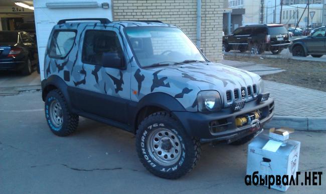

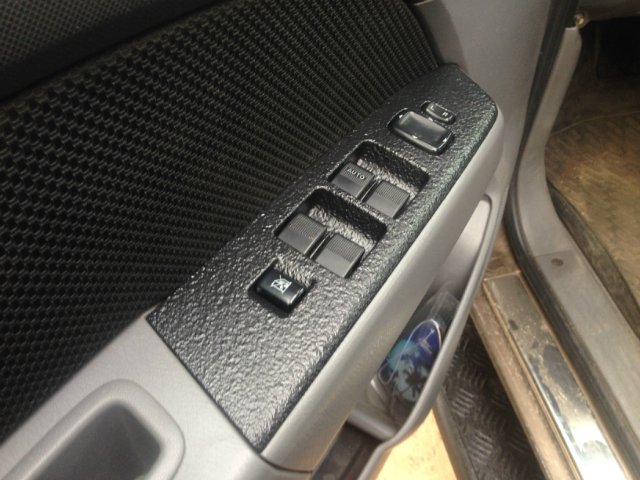

  13. Abirvalg
    Abirvalg commercial diver IMCA
    28 окт 2007
    419
    там, где заканчивается асфальт
    japman нравится это.

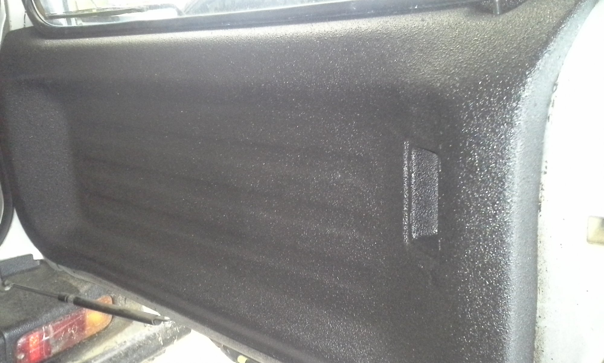

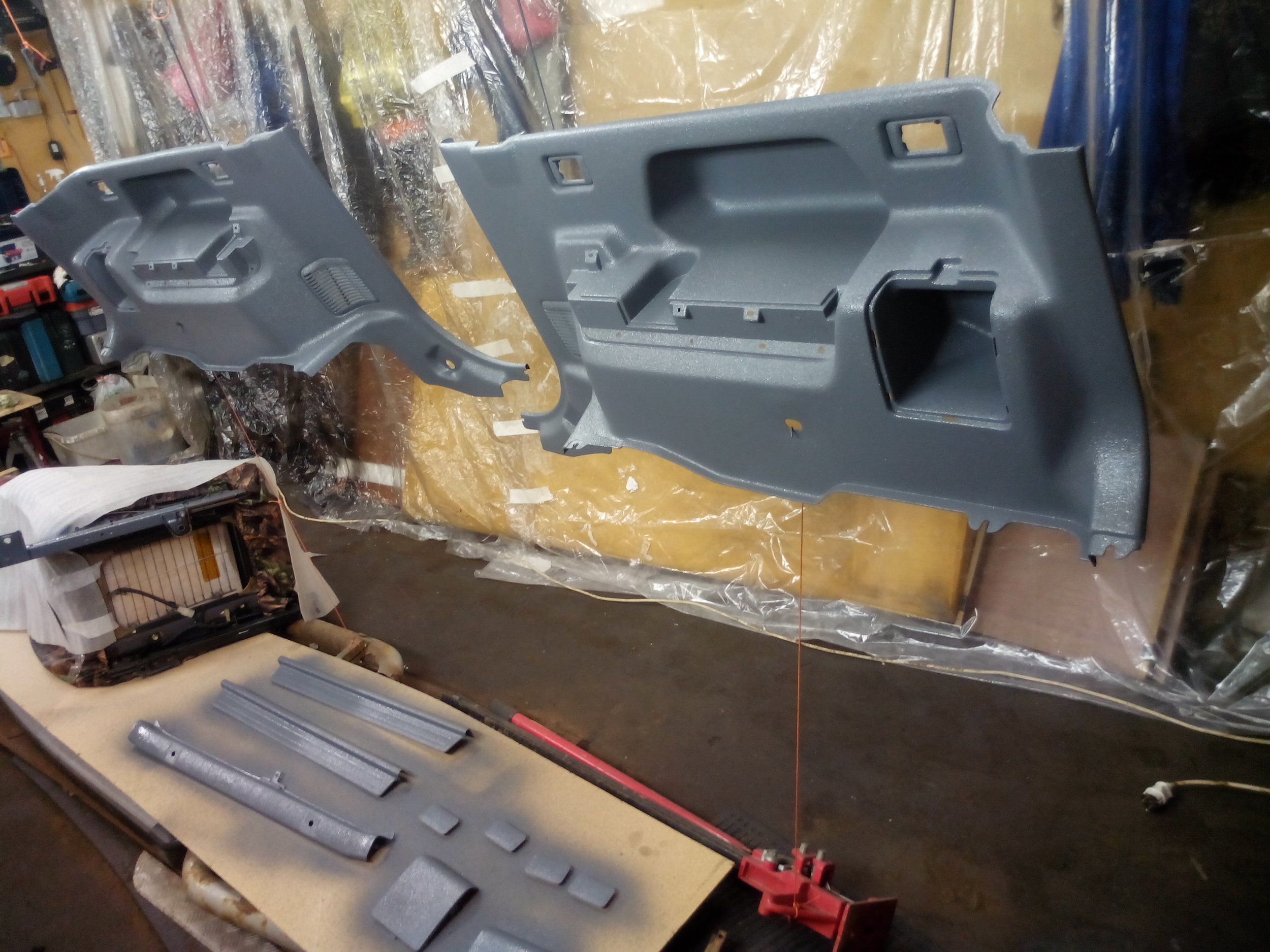

  15. Abirvalg
    28 окт 2007
    419
    да, я и 20140515_143234.jpg 20140515_130943.jpg на джимке пластик багажника закатывал раптром

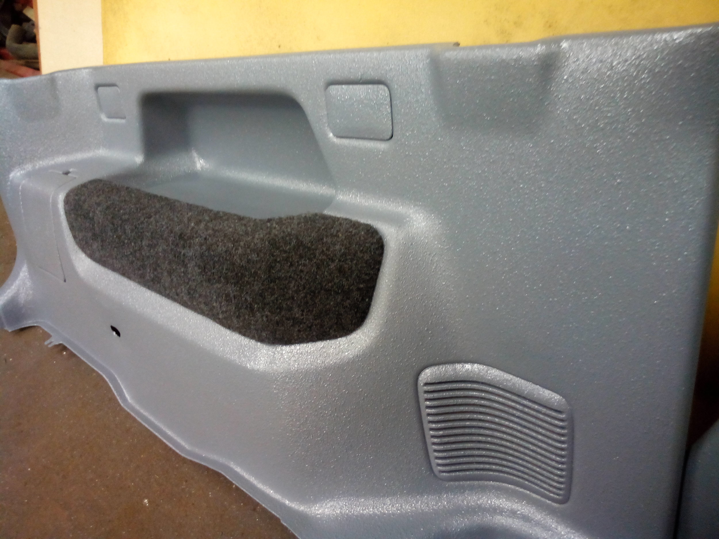

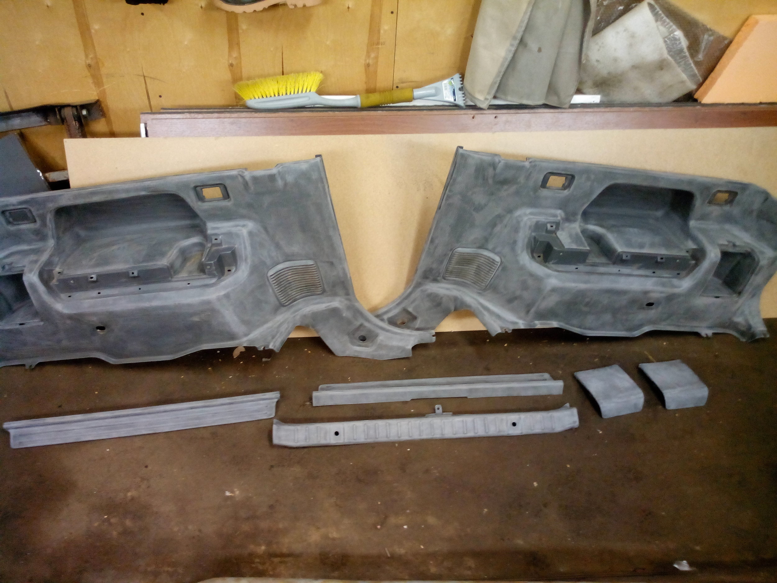

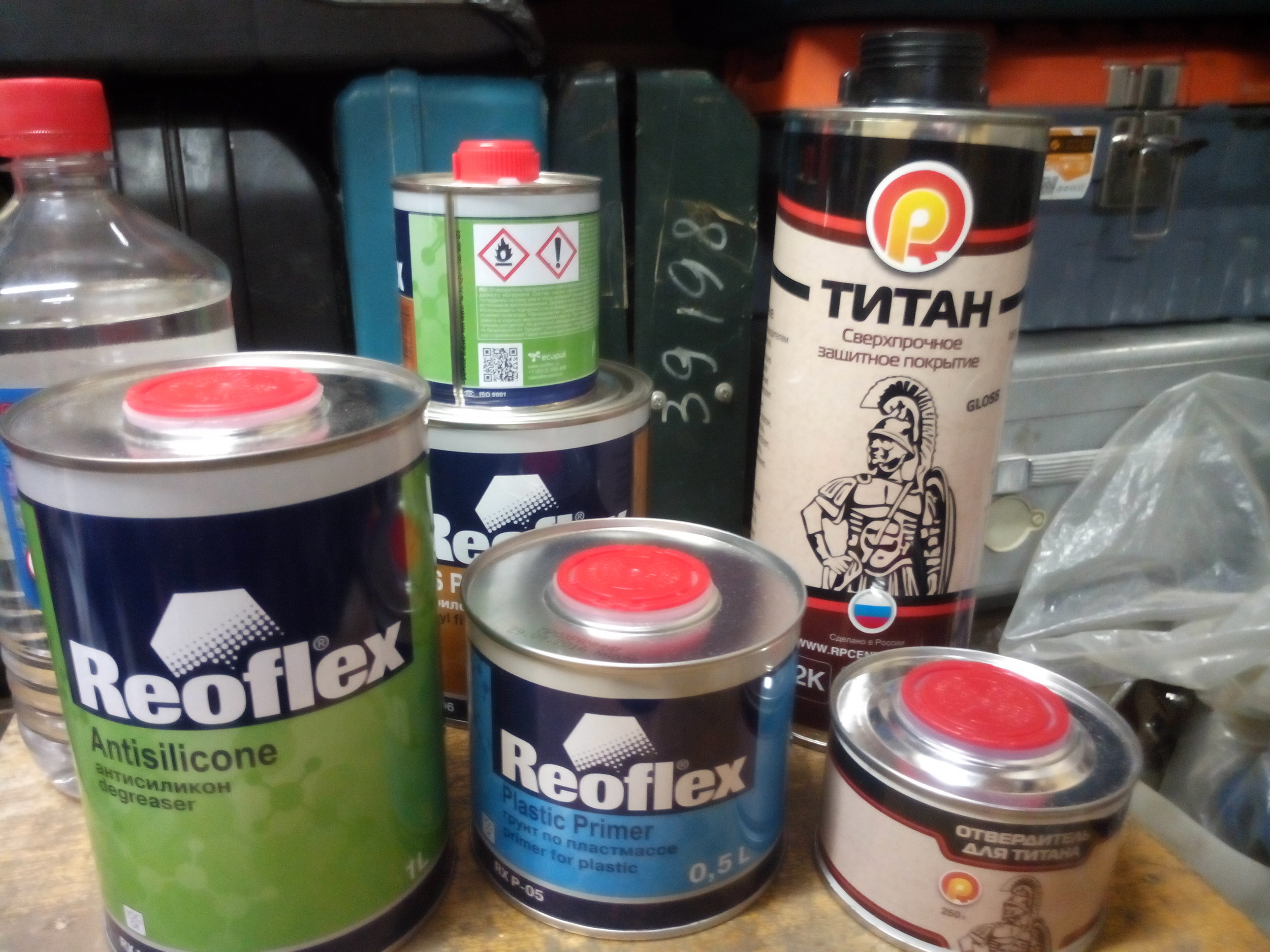

  20. Тихоход075
    26 фев 2017
    Я тоже залил обшивки, только ТИТАНом
    Тайга, _Egoist_ и Иван33 нравится это.

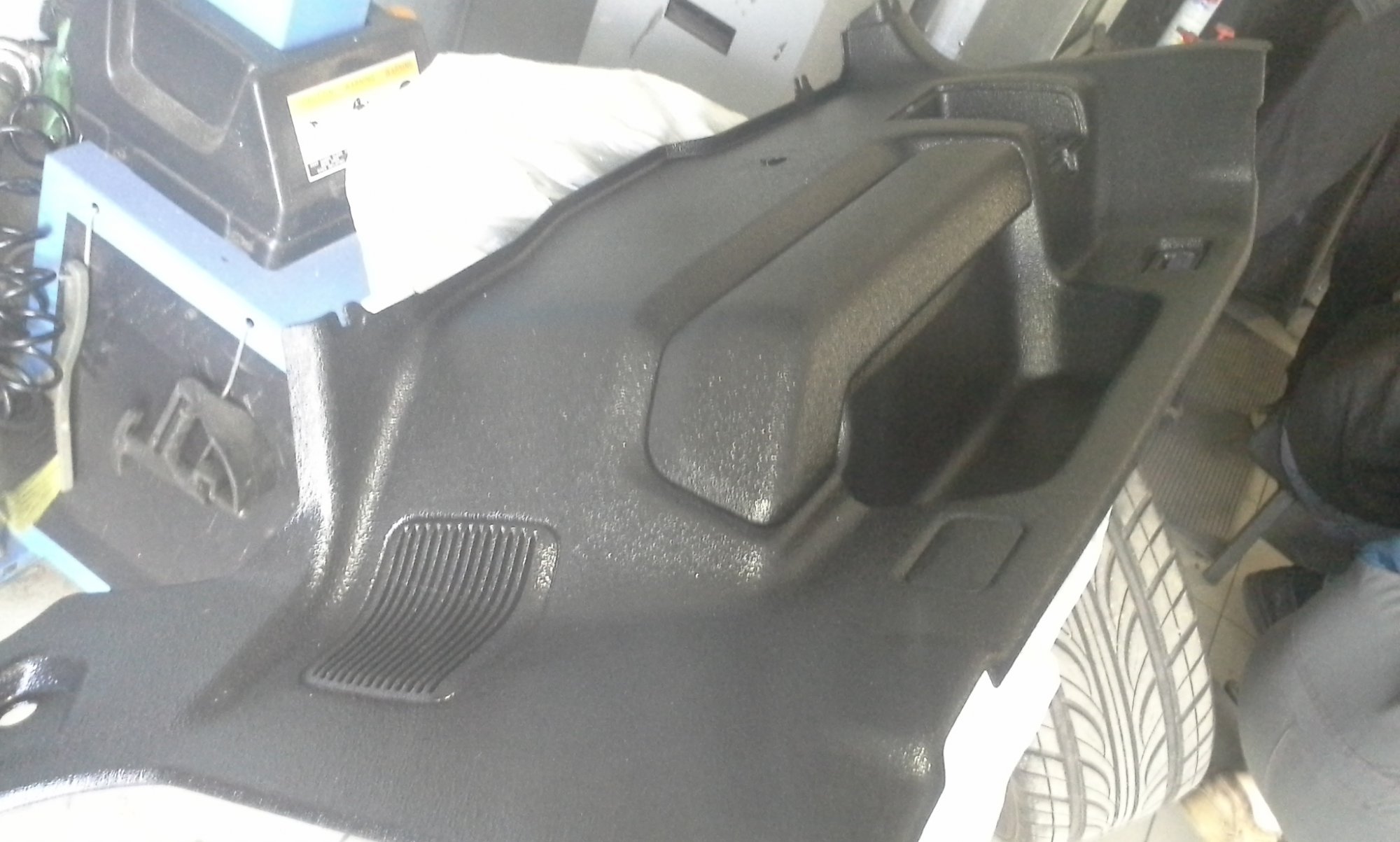

  30. Тихоход075
    26 фев 2017
    Прошло 3 недели после покраски ТИТАНом. Решил проверить на прочность.Поводил отверткой без фанатизма по обшивкам, остались незначительные следы. А окрашенный участок на воротах несдюжил.
  31. Иван33
    Иван33 Джимозависимый
    28 янв 2014
    2.760
    Вот тут можно чуть подробнее?
