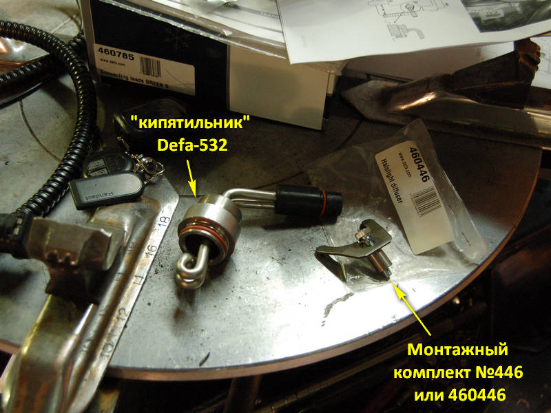

Для реализации идеи о прогреве двигателя в неотапливаемом гараже по установленному графику (с помощью розетки-таймера) были куплены:
1) Подогреватель двигателя Defa-532 550W: http://www.autonahodka.ru/catalog/a0006141/
2) Монтажный комплект №446 или 460446: http://www.autonahodka.ru/catalog/a0006146/

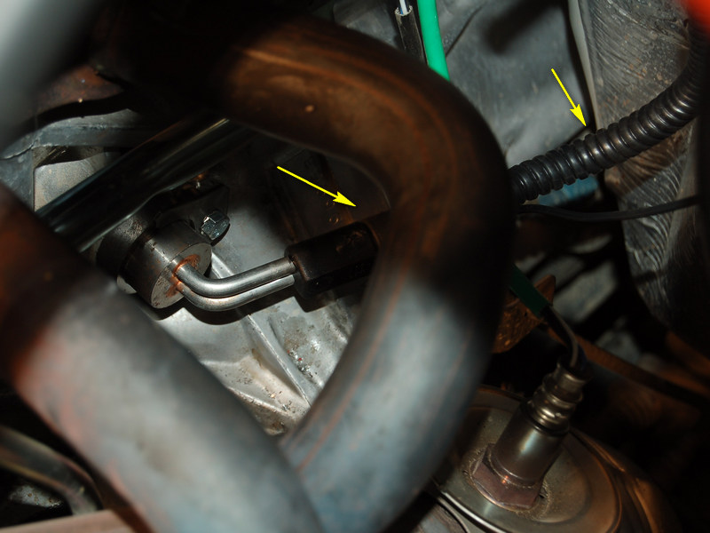

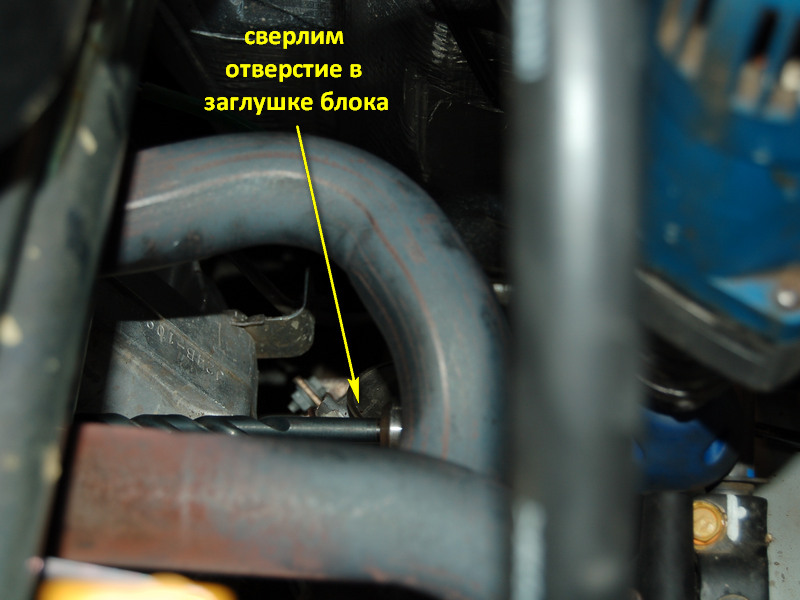

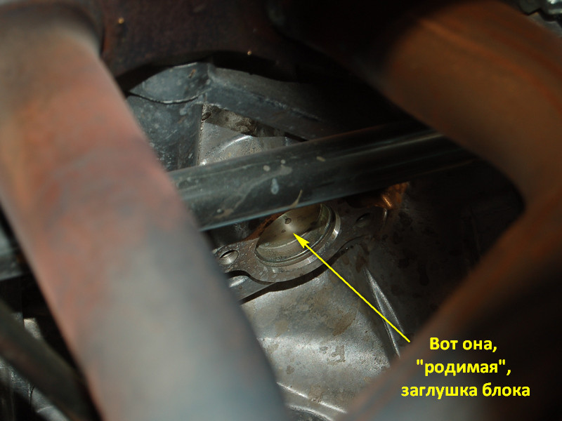

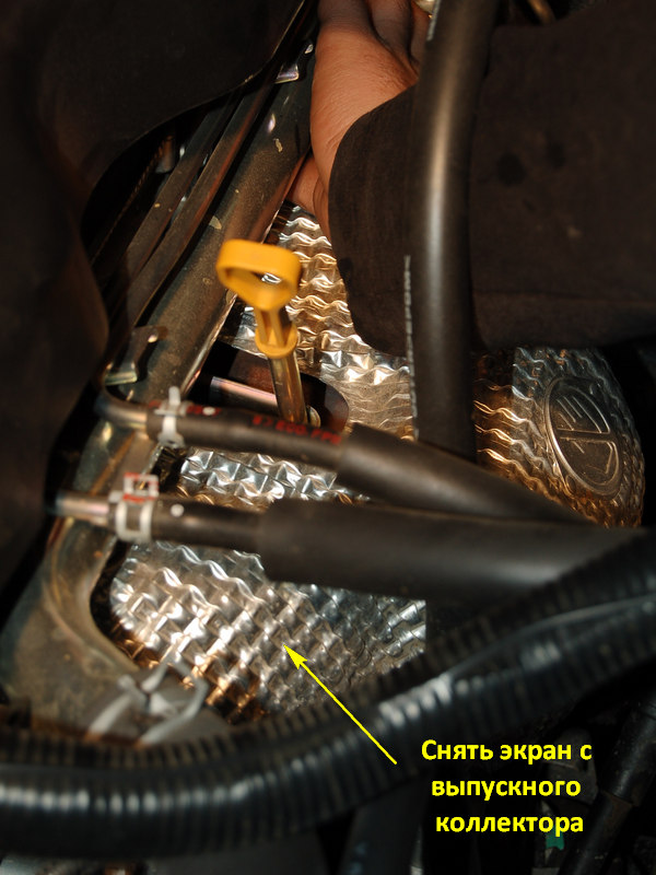

2) Откручиваем 3 болта (Фото 01) с экрана выпускного коллектора и (не без гемора !!!) вытаскиваем его из рабочей зоны;
3) Получаем полный доступ к нужной нам детали, а именно заглушке блока цилиндров (Фото 02);

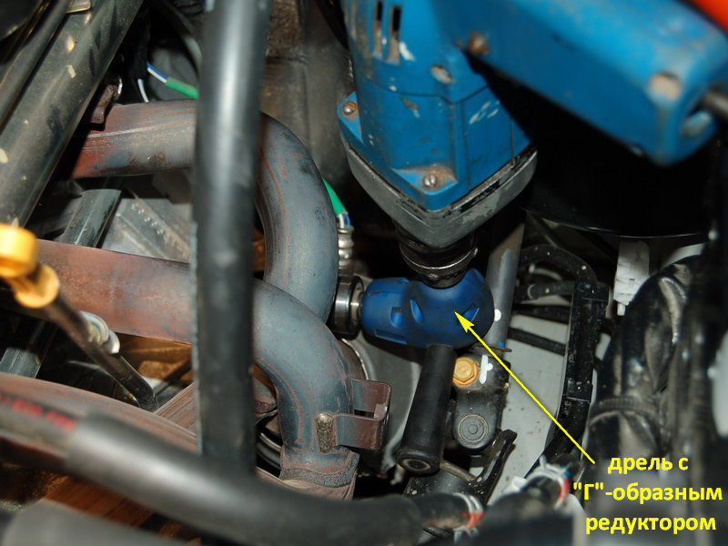

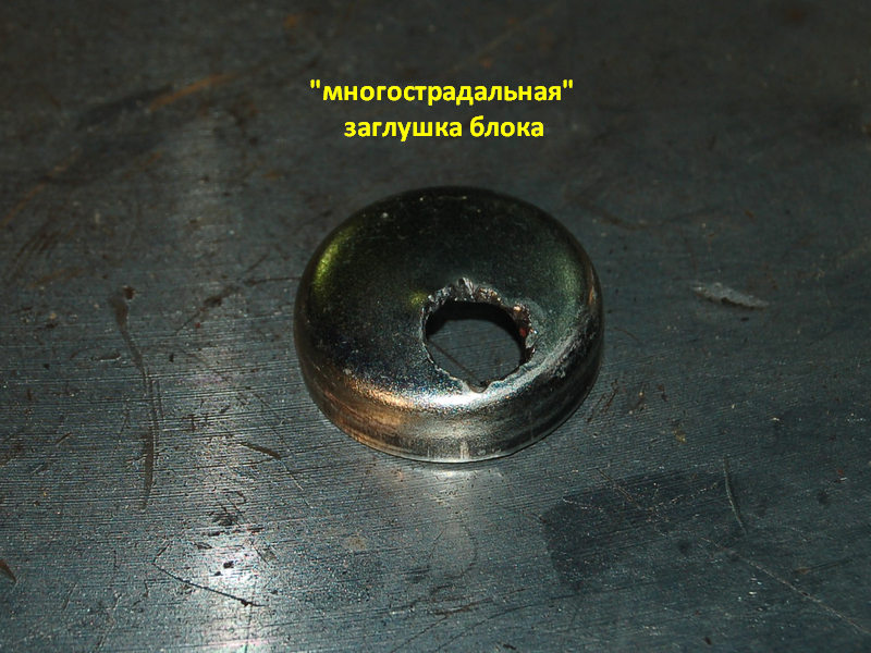

4) На то, чтобы вытащить заглушку, было «убито» часа 2 как минимум… Весь «мосК съели», пока не плюнули на все, и просто рассверлив дыру в заглушке не выковыряли ее из своего посадочного места (Фото 04,05,06). Внимание, при демонтаже заглушки из блока сливается еще некоторое количество ОЖ…;

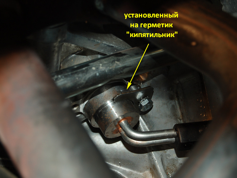

5) Предварительно смазав герметиком места прилегания к блоку цилиндров вставили в него «кипятильник» и зафиксировали монтажным комплектом (Фото 03,07);

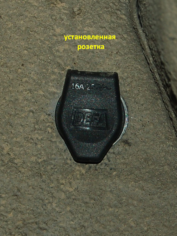

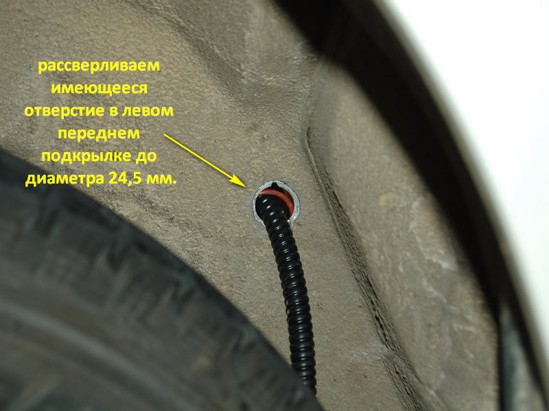

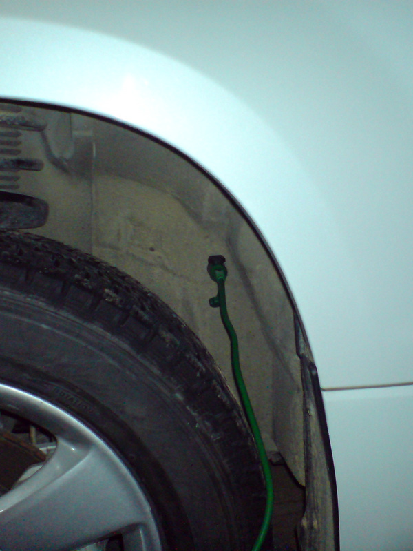

6) Теперь думаем, куда вывести розетку для подключения «кипятильника». В моей голове решение «созрело» еще месяц назад. Было выбрано уже имеющееся отверстие в левом переднем подкрылке, в которое, после рассверливания до диаметра 24,5 мм., и была вставлена розетка ДЭФ-ы (Фото 08, 09);

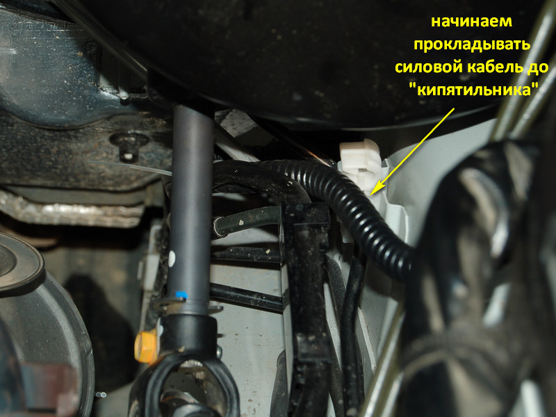

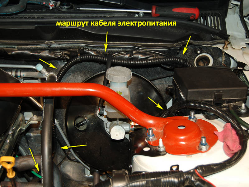

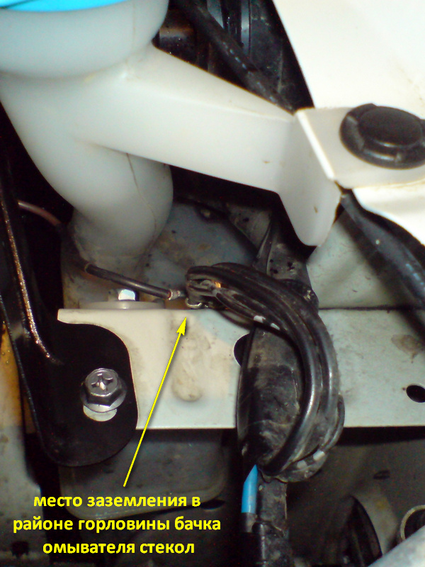

7) Далее монтируем силовой кабель, подключаем его к «кипятильнику» и цепляем черный провод на массу в ближайшем штатном месте заземления (Фото 10,11,12,13);

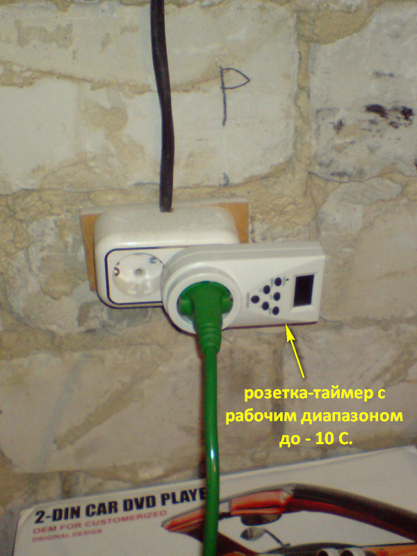

8) Все, втыкаем кабель в розетку ДЭФ-ы с одной стороны и в розетку-таймер с другой. Настраиваем периодичность прогрева и время запуска (Фото 14,15). Наслаждаемся…

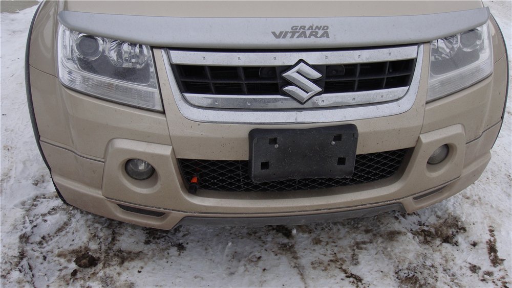

Я бы тоже в бемпре б делал!Место для розетки выглядит как-то непрактично. Там же грязно всегда. Или в снегу и во льду все...
Обычно выводят в передний бампер. Там хоть отмыть легче - об колесо не запачкаешься.
ну вот.. год прошел, и я поставил.ну вот! Я ещё в прошлом году чуть было такойже комплект не поставил. Но "проверенные" мастера сплоховали. Пойду тож заказывать.
Место розетки конечно неайс...
Таймер тож большой вопрос. У меня капитальный гараж, без отопления, и в сильные морозы температура внутри запросто до -25 опускалась. Так что я смотрю в сторону механического таймера.
вот чтоб такой "пенёк" не торчал из нижней решетки, просто нагрел её (решётку) тепловым пистолетом и розетка дэфовская вошла, можно сказать, заподлицо. Фотки позже.![]()
пока временно до апреля поставил так, а то надоело каждый раз капот открывать-закрывать![]()
