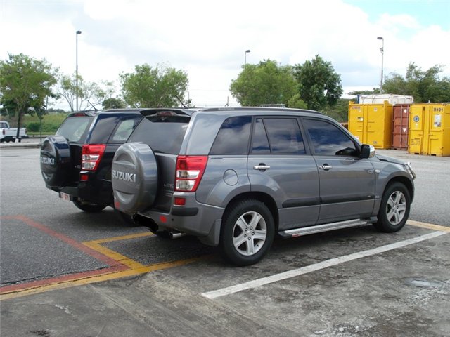

Кроме того современные бампера делают с тем чтобы выдержать удар до 25км в час. Царапины проше ацетоном заполировать, или купить уголки но пластмассовые или поставить вот такое:

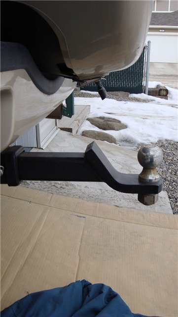

по мне вот так значительно даже лучше чем трубами
а если поставишь еще штатовский фаркоп
то тогда вообще бояться НЕ ЧЕГО
