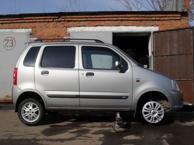

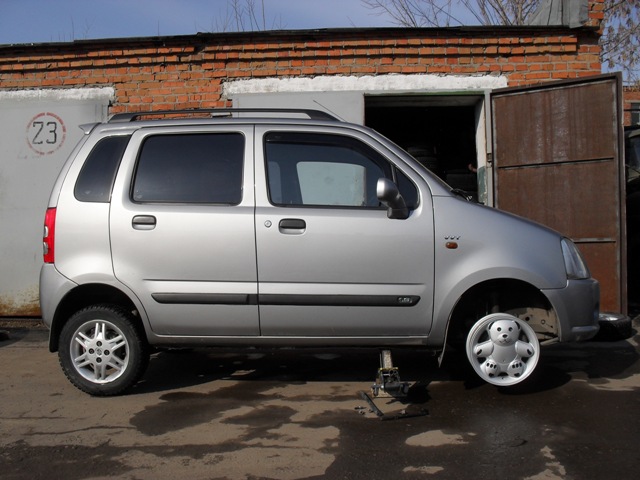

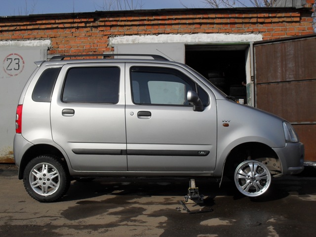

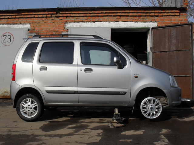

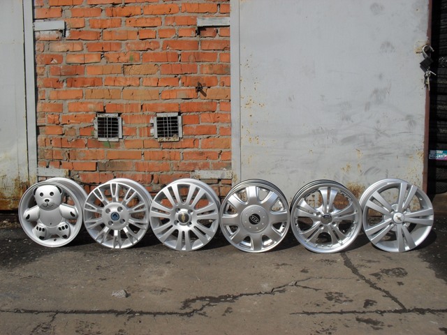

Решил поставить на лето новые колеса.
5-5,5х14 ЕТ 45-46
Не все подходит и хорошо смотрится на Вагоне, на пример кияшные-ну никак, а на Рио или Спектре очень достойно. И диски, полностью подходящие по параметрам-выглядят как на автобусе.(единственные в тесте ,предпоследние на картинке 5" )
К сожалению на ставил еще пару подходящих моделей, но уже очевидно, что диски с сильно выходящими лучами смотрятся больше и придают Вагону джиповый вид.

Вот эти с "чебурашками" очень смешные . Надо быть большим оригиналом чтобы такие себе купить . :D

Это для прикола конечно. На Гетсе или Джазе с девочкой за рулем очень даже неплохо.
Дело не в этом Все эти диски кроме 7-лучевых и кияшных-эксклюзив)))

И где можно этот эксклюзив купить? Хочу мишку для жены.

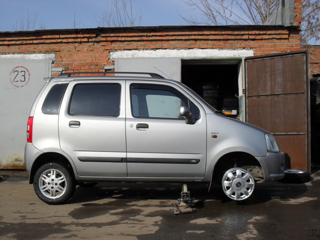

sopr
16 Февраль 2009
Ответ: вопрос про диски
с медведем просто супер!!!!
я себе такие взял.. 27032009(002).jpg смтритса просто супер
toolma
16 Август 2006
1,829
3,552
У меня есть комплект медведей, но я не продам. Они для понта.
А в Москве поискать можно, называются TG LZ 047 BEAR. есть желтенькие.Сверловка двойная 4х100,5х100 (9х100)
Только они широкие 6" и вылет 38. в принципе должны подойти
