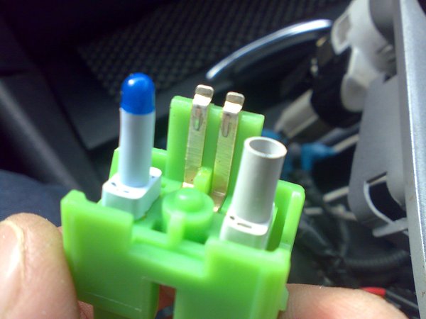

недавно сам менял такую...в итоге, в магазине радиодеталей, купил прозрачную лампочку на 12 вольт такого же размера с длиненькими проволочными контактами(были такие же, но на 4.5 и 6 и 9 вольт) и светофильтр на неё синего цвета,(были так же красные и желтые) вынул старую лампочку из белого "столбика" и вставил новую, потом подрезал светофильтр до нужной длины-отрезал примерно 3мм, и натянул его на ламочку. затем вставил лампочку на место, и подключил не собранную кнопку к разъему-включил габариты, в итоге лампочка нагрелась и светофильтр к ней прилип. затем собрал кнопку и вставил все на место...все работает ок..цена вопроса 10 р и 15 минут времени.
наш человекБраво! Ай:D
пи.си. единственное что вызывает сомнения это "жизнь" лампочки с прилипшим светофильтром. дымок/запах не наблюдается?

..насчет сомнений..не такой уж это ответственный узел с одной стороны, с другой стороны других вариантов не нашел :(..так что буду следить за подопытным ;)
