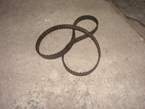

    Еще раз про масла: attachment.jpg
    А масляный фильтр очень удобно и легко отворачивать старым ремнем ГРМ от ЛЮБОЙ машины

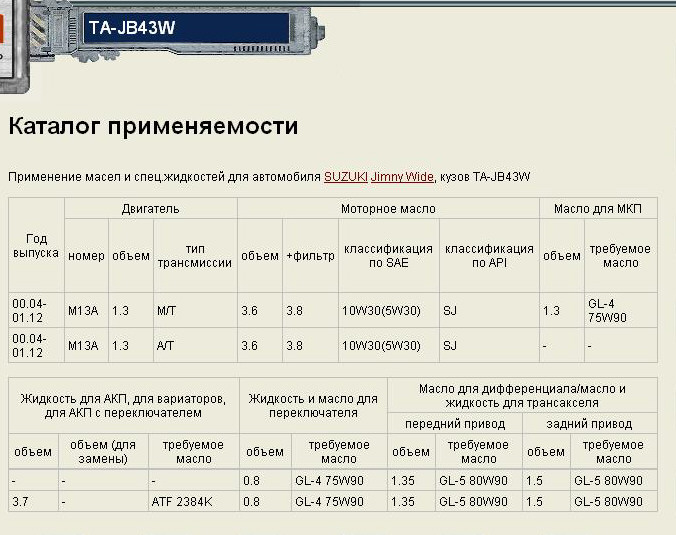

    Мануал ( а с ним и Сузуки Мотор ) допускают заливку в двигатель масла 10W-40
    а вот таблица Эльфа http://www.elfrus.ru/choose.html

    Из таблиц понял, что в коробку надо 75w90 лить, а в мосты и РК 80w90 так? А тоже 75w90 нельзя?
