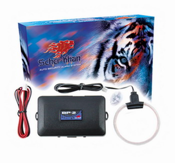

Все очень просто, шьется еще один ключ без нарезки и закладывается в обходчик. И иммо работет и ключа две штуки на руках.
Вот такой например SCHER-KHAN BP2 Модуль обхода иммобилайзера
