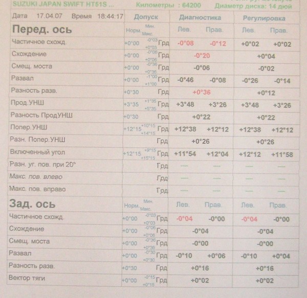

Ответ: Какой он - правильный сход-развал?
Вот выкладываю скан карты диагностики и регулировки развал-схождения
которые мне делали в прошлом году
в программе был родной японский праворукий свифт в кузове 51

Большие спасибки! Фотку скопировала. Значит на будущее буду искать стенд с базой именно на нашу машинку, потому как у официалов раньше делала - они ставили аналог игниса RG 413.

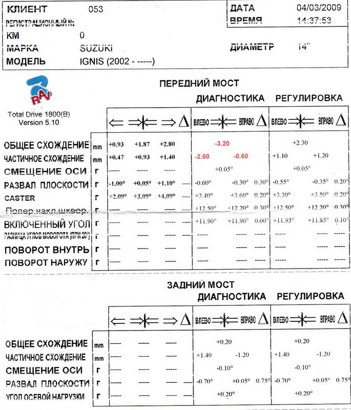

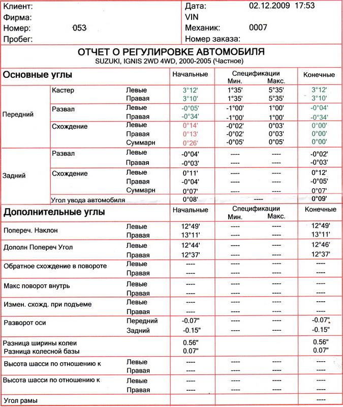

Две распечатки от официалов - 04/03/2009 Автодина на Сколковском, 02.12.2009 Сузуки- Кунцево. Между этими проверками была небольшая авария, догнал тойоту левой частью переднего бампера. Последствия удара, Автодина что-то накосячила(они тогда же не закрыли крышку воздушного фильтра) или в Кунцево развели? Просто интересно. :)
hFl
18 Ноябрь 2008
291
Ignis 2001, черн, 1,3л, Япония, лев, МКПП
Тот, что с Автодины как-то доверия не внушает.
У меня был случай, когда сделали сход-развал, но вижу - уводит. Приехал, говорю, ребята, что-то не так. Проверили, вроде все "так", а поехал - опять уводит. Оказалось, что стенд сбился - 2 недели настраивали. Потом сделали бесплатно.
По Кунцево: нулевое схождение не очень хорошо - мне, например, неудобно. Машина - куда рулем сунул - туда и прет, как пень-пнем до упора. Курс не держит. Любая кочка её правит с свою сторону
Да вроде нормально держит курс, но присмотрюсь.
Нулевое схождение никакого отношения к "невозврату" авто не имеет. Это кастер ...
Если резину весной/летом есть не будет - все ок.
По бумажкам - два разных стенда с отличающимся оборудованием и разными значениями углов установки колес.
А почему они разные, углы это же метрологическая величина, от оборудования не должны зависеть.
