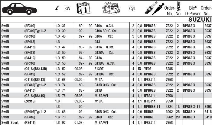

Итак друзья, возник законный вапрос, по форуму я что то ничего не нашел.
Свечи каких марок и типов ставяться на свистка. в частности какой № от NJK или Бошш. А еще лучше понять что б сориентироваться по нашим свечам тоесть отечественным.

Я купил не EBAY 8 свечек NGK 7811 BP6ES оригинал франция рекомендовано как свечи для свифтов. У меня два свифтика так что им будет приятно.... правда ещё не ставил)))

Даю ссылку, хотя сам предпочитаю ставить по мануалу;)
http://old.autodealer.ru/sp-online/
