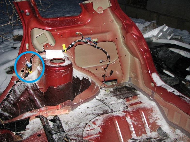

Марат Ф ищи в форуме мою тему про отказ бензонасоса.

" ...Выгорел контакт "массы" цепи насоса в колодке...." - чтоли эта колодка на бензобаке вместе с насосом ?
Да, я еще искал ноль под реле - мерил сопротивление до минуса батареи получил ом~200 на одном контакте и около 800 ом на другом. .... А по схеме один точно идет прямо на корпус!

В районе спинки заднего сидения,под общивкой боковины. Пластиковая коробочка размером со спичечный коробок. В ней куча проводов с перемычками. В неё же приходит "масса" бензонасоса. Перемычка этой массы в колодке выгорела - ток,наверное,на насос идёт приличный, а перемычка хилая. При этом "+" нормально звонился от реле до насоса. В общем, сними обшивку багажника справа - всё увидишь.
ЗЫ: разъём бензонасоса - тоже в салоне. Подними ковёр справа под задним сиденьем - где-то там.

- СПАСИБО , нашел, вашу статью, (еще помогла соориентироваться "Инстр.по Ремонту" с нашего же форума ! )
случилось точно то же самое - ОКАЗАЛОСЬ - НЕНАДЕЖНАЯ ЗЕМЛЯ (черный провод около 15см) ОТ РАЗЪЕМА(4х контактный, провода- черный, розовый - к топ.насосу, желтый, черно-оранж. - к датчику уровня топлива ) ДО КОЛОДКИ ( ПОД ПЛАСТИК. ОБШИВКОЙ СПРАВА ОТ ЗАДНЕГО СИДЕНЬЯ !!! )
Отчет (опуская лишние движения)
Отсоединил крепеж пучка проводов, стяжки откусил, отмотал изоленту вокруг пучка проводов по пути к колодке
Убедился, что ЧЕРНЫЙ (который от разъема не доходит к земле) - идет в синюю с голубой крышкой колодочку в 15см от него, но полного контакта нету
(звонится но с сопротивлением >10 oM)!
На этой колодке сходятся 3 черных провода (кроме ~десятка прочих ...) и только тот, что от бензонасоса отрывался от нашей грешной земли!
Наладило контакт и - завелся ! ( Чему был очен рад т.к. новый насос в экзисте предлагали за 14кРуб не говоря уж о том, что не пришлось снимать топливный бак! )
Заглушил, замотал, стянул, закрыл, защелкнул и т.д. - т.е. вернул к прежнему виду.
СПАСИБО !!!

А не удалось ли установить причину произошедшего? Видимо этого можно ожидать и у остальных. Так может заранее устанить причину? И как я понял, то добраться до того места можно не разбирая обшивки? Фотки бы не плохо, чтоб понимать о каких именно месте и проводах идет речь. Плизь, фоты в студию!

А не удалось ли установить причину произошедшего? Видимо этого можно ижидать и у остальных. Так может заранее устанить причину? И как я понял, то добраться до того места можно не разбирая обшивки? Фотки бы не плохо, чтоб понимать о каких именно месте и проводах идет речь. Плизь, фоты в студию!
// Лиана универсал, 2002, 1.38, без кондиционера, передний привод :
обшивку снимаем справа в багажнике + со стороны правого заднего сиденья.
1)снимаем пластиковую накладку над порогом правой задней двери.
2) Освобождаем багажник, поднимаем крышку запаски - открываются клипсы крепления обшивки к полу багажника.
3) клипсы снабжены маленькими кнопочками - жмете по центру в кружочки - щелк-щелк - и они вынимаются! Ну еще отщелкиваем освещение в багажнике "рассеиватель" + "патрон" (зацепляем их отверточкой поострее, рассеиватель - снимаем, патрон - разворачиваем и отпускаем в свою же нишу) Отворачиваем и снимаем крепеж подставки под полку багажника (отворачиваем крестовой отверткой).
4) немного смещая вперед(освобождаем захват ребра проема двери) и наклоняя влево, снимаем обшивку.
Доступ к разъему и колодке открыт!
Перед сборкой - кнопочки клипс утопленные при разборке, перещелкиваем чтобы они выступали - теперь они готовы защелкнуться при нажатии. (Ну такая прелесть эти клипсочки! :thumbsup: )
Фотки пробывал поместить, требуется URL... придумаю на днях куда. Но уверен - соориентироваться уже можно. Да, по ИР (инструкция по ремонту...см здесь на форуме ) нашел Реле и предохранитель топливного насоса - под капотом, справа в черной коробочке с защелками по сторонам (язычки защелок отжим наружу)
- в ряду маленьких если лицом к водителю- второй слева 15А-предохранитель
и ближе к водителю слева - реле (дальше от него, тоже справа - главное реле ).
- С них то и начинал - прверял предохронители, реле, подается ли Блоком Управления команда на включение , прозванивал соединительные провода и т.п.
