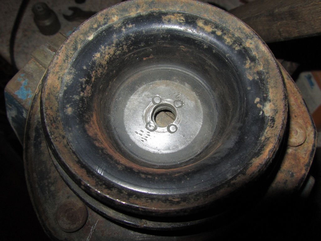

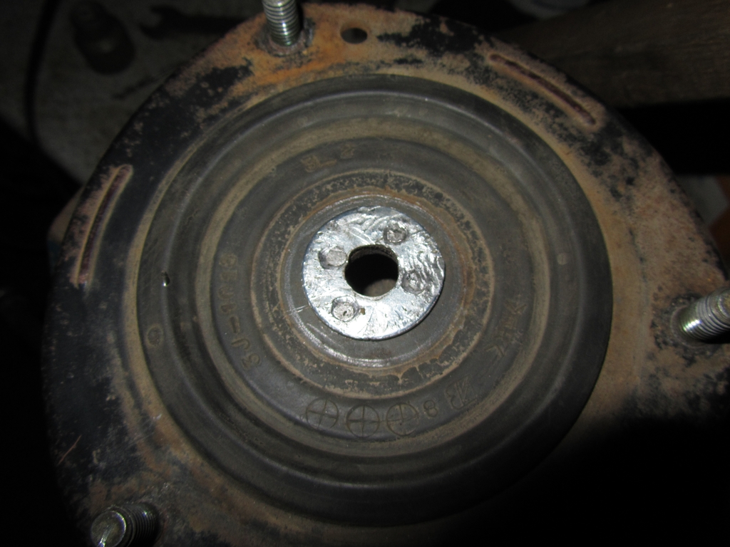

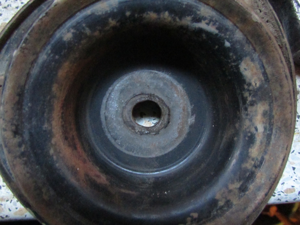

Народ подскажите кто сталкивался, на правой стойке разбило отверстие в опоре. Полез туда из за стука, проверил шаровая как новая, снял стойку, думал опорник умер, а он у нас вечный, вскрыл его там кольцо из пластика т.е. по идее его убить не реально, смазки туда новой положил, а то сухо уже было, потом заметил что опора билась об чашку амортизатора, т.е. с одной стороны они задевают друг друга. http://www.megazip.ru/zapchasti-dly...10/sy413-2-sy413-330032/fr-suspension-3826589 Деталька 8 стучится об 12, если стоять лицом к правому колесу, то со стороны двигателя они и бились, вопрос может ли это происходить из разбитого отверстия в опоре та которая №8, я ее потом перевернул, но это ни как не повлияло на стук.
Логически получается что опора жестко закреплена к кузову, при этом имеет резиновый буфер ( не знаю как правильно обозвать резинку в ее конструкции), дальше опорник, чашка стойки, резинка, пружина и т.д. Т.е. получается что если они задевают друг об друга со стороны двигателя, это говорит об большем ходе стойки с колесом в сторону двигателя, как бы стойка подламывается во внутрь, может резинка та которая в опоре слабая, она потеряла свою упругость. У кого какие мысли ???

штоком разбило отверстие в опоре,элепс,отсюда и стук.
Михаил это понятно, я не про эллипс, почему они стали соприкасаться между собой, придется еще раз разобрать, фото выложу сюда. Чтоб было наглядно.[DOUBLEPOST=1437219713,1437145297][/DOUBLEPOST]

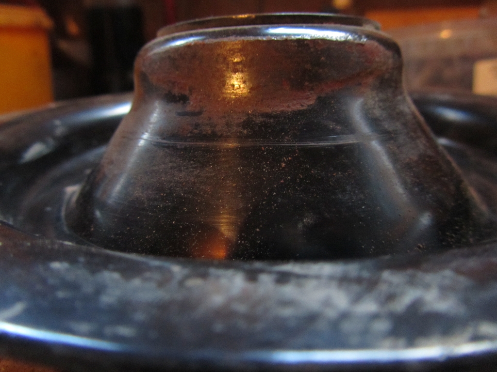

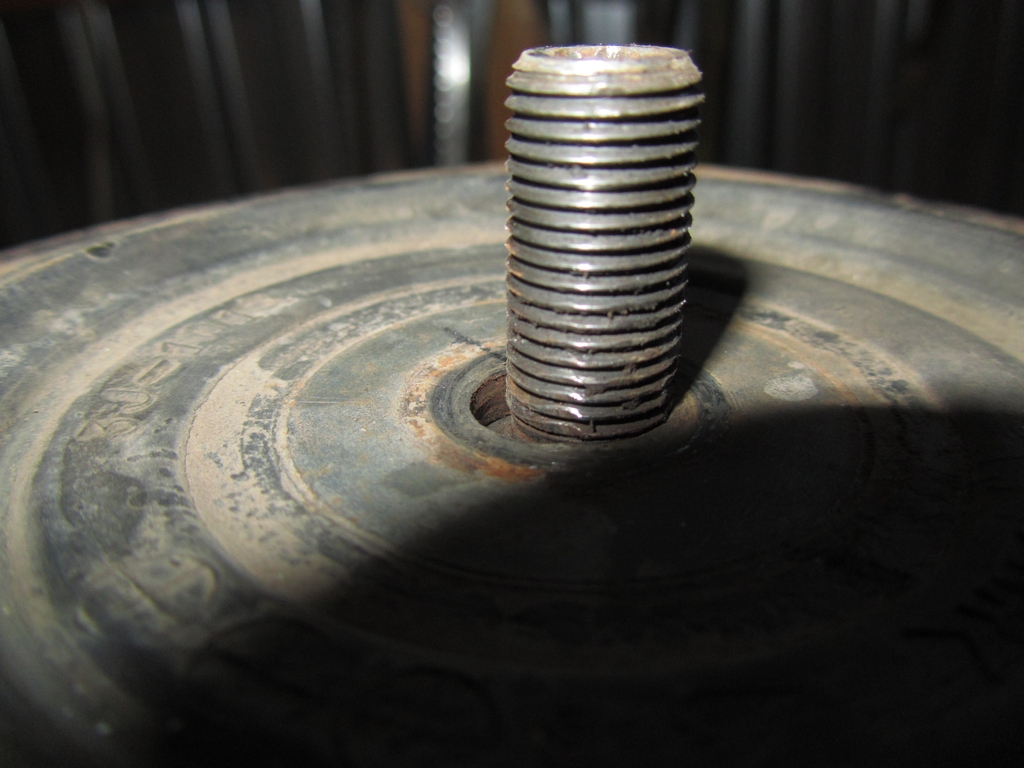

Ну вот и залез, чего то прошлый раз разбитость не такая была IMG_4607.JPG IMG_4613.JPG тут совсем пипец, на певрвом фото слева видно где стучалось или терлось IMG_4603.JPG это на чашке, подумав немного, сделал такой мини обгрейт IMG_4616.JPG IMG_4622.JPG правда не совсем получилось как хотел, теперь хоть не болтается. Правда стук остался, но не сильно теперь. Естественно это долго не протянет, будем новую заказывать. Скорей всего это все из за левой шаровой, она у меня совсем умерла, раньше был вертикальный ход, сейчас и вдоль болтается. Тут выход нашел на местных токарей, попробуем сделать разборные шаровые, а то достало это все, благо есть на чем тренироваться.

Alexpe1, если получится разборные сделать, думаю у этих токарей будут еще заказы. я бы тоже сделал себе
